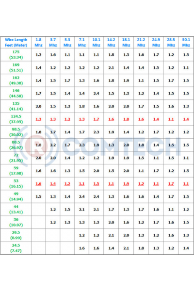

bd8uk,很想尝试你的做法,现在我的各种部件已备齐,与你的做法区别是不想安装25米馈线。如下的部件,按照什么连接顺序,干扰会比较小。请指教。
10米多长线,9:1巴伦,地线和地网线(数根5米多长的),长线天调,1:1巴伦,馈线5米,电台(不带机内天调的)
请给出连接方案,谢谢。

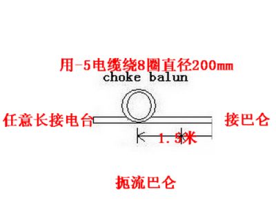

扼流巴仑在抗电流回馈干扰时也很好用,俺试过GP、长线、温顿等不平衡天线都很有效。
这电流巴仑可以用原来够长的电缆绕,也可以单独绕制。有条件的朋友可以实验一下。
天线振子-1:9巴伦-50欧馈线-1:1巴伦-电台
注:如果馈线长度小于25英尺(大约7米),就要把1:9巴伦的接地端就近接地,我原来1:9巴伦是靠近地面安装,使用短馈线连接电台,所以用了一条1米长的金属体直接敲入地面70厘米左右深度,然后用50厘米6平方铜芯导线可靠连接金属体。当然,如果馈线长度大于25英的话,1:9巴伦的接地端就直接悬空不接了。
附图为使用1:9巴伦时需要使用的振子长度,可以根据自己的架设环境灵活选择!
