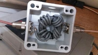

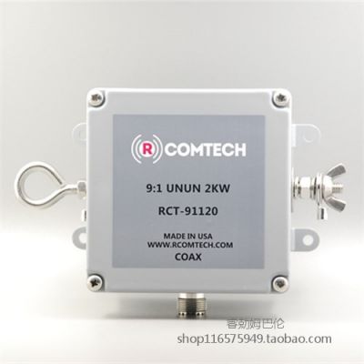

俺拉了条30.2米的振子,使用1:9巴伦,配25米-4低耗50欧同轴电缆(因为-4同轴馈线长度大于25英尺,其电缆屏蔽层代替了地网,所以1:9的巴伦接地端子没有接地),然后电台端接一个1:1的同轴接口巴伦,这个1:1巴伦可以降低传输RFI和接收时的噪声,并起到扼流和保护电台的作用!
我拿这套天馈配合机器自带天调可以正常工作在3-50MHz的所有频率上,没发现任何干扰。

我的情况与楼主有些类似,干扰很大。鱼竿支出去10米多的长线,长线室内端接长线天调。天调的接地端接地线连接水管(接触良好),同时接5米长的地网若干根,扔出窗外。天调接5米长馈线连接电台。通过天调,电台在80米,40米,20米波段驻波很低。但是一发射,鼠标、显示器全不正常,磁环套了数十个,基本已看不到电线,无用。郁闷。
看楼上了接巴伦的做法准备试试。
