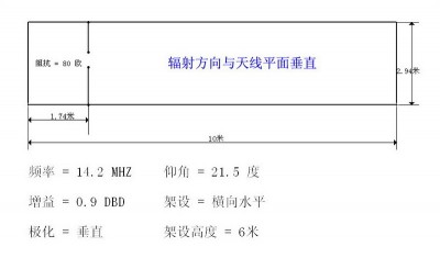

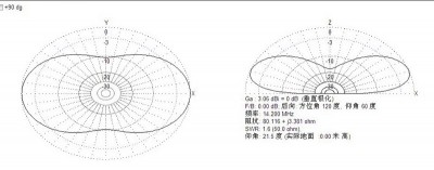

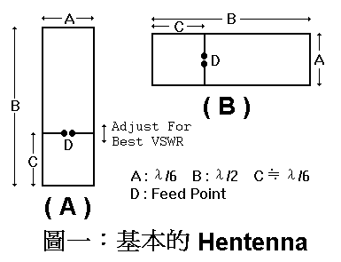

怪异的天线(HENTENNA )
很多朋友都见过台湾CQ杂志介绍的这款天线,由于这天线是用1/2波长,竖起来用在HF波段长度过长,一般多用于10米及UV波段,其实如果将其横着用于短波20米--180米波段也很不错。
这里以20米波段为例,简单介绍一下其特点:
1. 由于该天线是封闭的框型,所以接收的噪音要比GP天线小。
2. 同样的安装高度,辐射角要比DP天线低很多。
3. GP天线一般情况下是负增益,这天线是正增益,不用庞大的地网,架设容易。
十多年前,我和BD1VF在B1Z的网站上讨论过这天线,准备在B1Z基地架设一套80米的这种天线,因B1Z的180米GP与2号台铁塔之间拉起这天线,其方向正好对着欧洲,且塔顶都预留有滑轮,架设很容易。后因材料、时间等原因放弃了。
天线本体制做可用1.5mm的不锈钢钢丝绳,不到30米长,重量也没多重。四角留出直径约10mm的圆,用铜或铝管卡死就行了。馈电点用相应直径的线卡子,穿进钢丝绳,(以方便调整驻波,调好后卡死)再将螺丝孔弯成90度,连接线接到1:1巴仑就行了,很简单。
大家如有条件或外出做DX时不妨试试这天线,架设高度由所用波段决定。如有兴趣,前后还可以加引向器和反射器,提高增益,此时可比大型铁塔+八木,但经济多了。(DX大台的铁塔+八木多是单波段的)
看看架设高度6米时的辐射图,仰角适合DX,没有多余的旁瓣,波型很漂亮。
BD1HP/刘和平

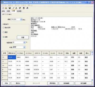

①今天很巧合看到刘老师介绍这个天线的卡片了。
②在DX群受到4ALC郑老师指点,我还是多学学MMANA-GAL模拟些实战天线品种-高度-自由-理想-实际...
③3MV老李师傅,下个MMANA-GAL中文软件自己玩玩吧。

离线bd3mv
2517
只看该作者 27楼 发表于: 2014-01-22
回 BG4KYA 的帖子
BG4KYA:①今天很巧合看到刘老师介绍这个天线的卡片了。[表情]
③3MV老李师傅,下个MMANA-GAL中文软件自己玩玩 .. (2014-01-22 19:39)
谢谢“烤鸭”老弟!正在昼夜加班学习天线模拟软件,一头雾水呀!

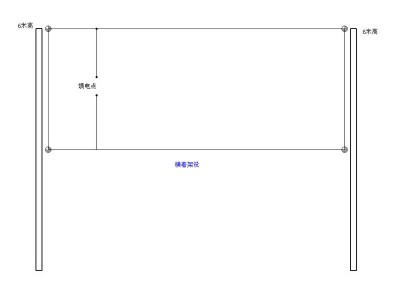

离线bd3mv
2517
只看该作者 33楼 发表于: 2014-11-25
回 bd1hp 的帖子
bd1hp:怪异的天线(HENTENNA )
很多朋友都见过台湾CQ杂志介绍的这款天线,由于这天线是用1/2波长,竖起来用在HF波段长度过长,一般多用于10米及UV波段,其实如果将其横着用于短波20米--180米波段也很 .. (2014-01-22 11:43)

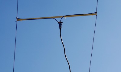

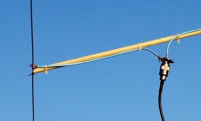

请问刘老师:这个天线的馈线走向是否有讲究?
离线bd1hp
1194
只看该作者 34楼 发表于: 2014-11-25
3MV:
电缆象26楼那样下来就行,有条件拉开最好,我是用的拉开的,两种都可以。
看图:
馈电点细节:
用木条或绝缘管支开,绝缘管端头挫个半圆,放钢丝绳,再用铜丝缠绕紧,再接馈电。
点击图片可以看大图
[ 此帖被bd1hp在2014-11-25 18:01重新编辑 ]
