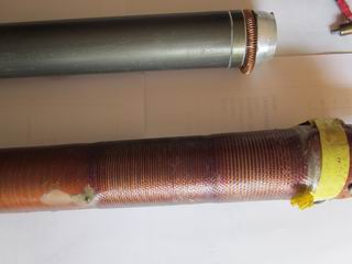

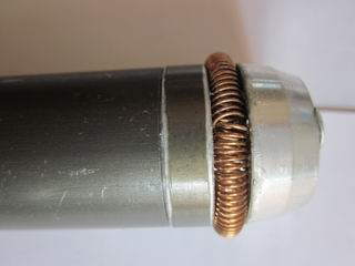

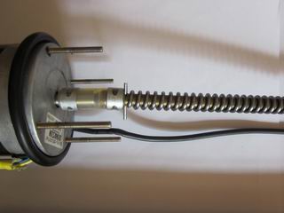

柯顿天线线圈、活塞和螺杆。线圈最上不直径1.5mm导线约26圈,第二段直径1mm55圈,第三段约260圈直径0.5mm.

好贴,学习了!另外想知到:857D控制起子天线是通过馈线输出电压高低来实现天线的升降,但用什么方法来检测天线升到顶或降到低后来换向的呢
