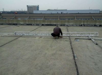

新做鸟窝.大家给点意见建议 [复制链接]
离线bg4xzk
50
只看楼主 倒序阅读 0楼 发表于: 2018-01-11
准备工作N久  工 半天 直接上图
[ 此帖被bg4xzk在2018-01-11 15:20重新编辑 ]

八木和旋转器  啥型号?

还要+一节上去吧?

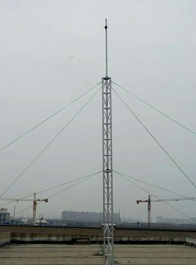

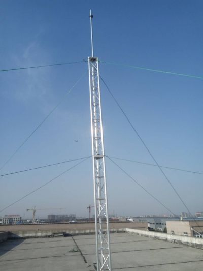

拉纤没有绝缘隔断,容易影响天线状态。

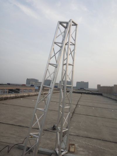

楼主这个塔是在哪买的,我也是计划年后架上,多钱一节呢,单节高度是多少,谢谢

塔和楼面之间怎么固定的?有没图片看看?

平台面积比较大,这样天线的空间高度只能是塔高,这个高度有点麻烦,如果玩20米波段,你总要有个10米高能爽对吧,还有一个,拉纤不用搞什么绝缘,纤在45度以内就没什么区别,没见那个货用升降杆升天线拉线盒的钢丝也去想法搞绝缘子。没什么影响,只有拉纤和振子空间平行才会有比较大的影响。

塔的高度? 下面那个十字型的基础有多长?
八木打算怎么弄上去?

李铁柱79:八木和旋转器  啥型号? (2018-01-11 15:31)
待定 估计是自制

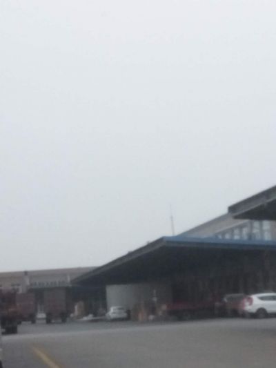

bg5beo:还要+一节上去吧? (2018-01-11 15:56)
不敢了  还是低调点 物流园里  物业也是个麻烦

回 BD0AAI 的帖子
BD0AAI:塔的高度? 下面那个十字型的基础有多长?
八木打算怎么弄上去? (2018-01-12 18:04)
扛上去

回 BG5EHX 的帖子
BG5EHX:平台面积比较大,这样天线的空间高度只能是塔高,这个高度有点麻烦,如果玩20米波段,你总要有个10米高能爽对吧,还有一个,拉纤不用搞什么绝缘,纤在45度以内就没什么区别,没见那个货用 .. (2018-01-12 12:21)
拉纤不用绝缘隔断?是你的经验还是那个“规范”要求?谢谢!

回 BG7YMX 的帖子
BG7YMX:至少也要C19 C31之类的才对得起这个铁塔吧 (2018-01-15 10:08)
C19.今天到家了 .上塔之路也是比较漫长的

楼顶不能上吊车,每节怎么放上去的?
