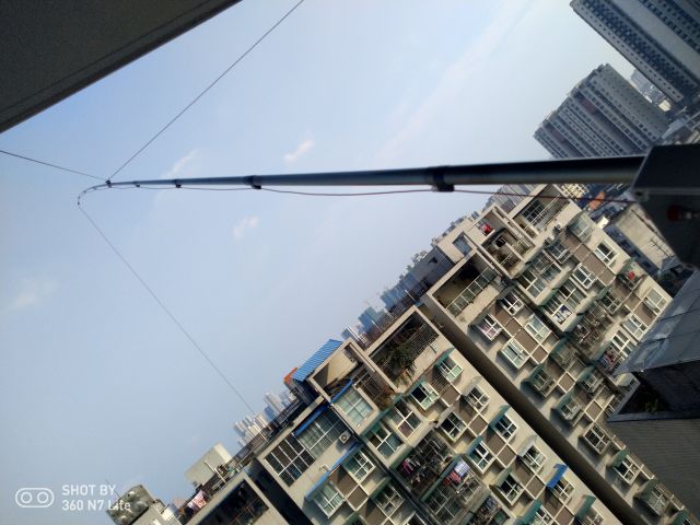

bi8ete:[图片]你的楼层有多高?这个是我现在使用的自制13米八分之五20米波段的鱼竿天线,主要用在20米,40米波段就靠机内天调。我这里的底噪跟你有一拼,40米还要更高,我是10楼,但是我楼下 .. (2020-12-22 20:36)
你这个方案,不错,但是有两个疑问,1是你的地网,是在阳台里面螺旋形式挂起来的吗?2是垂下的8米振子,楼下邻居会不会找麻烦

我的5米地网不是卷起来的,是挂在壁柜门板之间的缝隙中拉直的(地网摆放实践了多次的结果)。下垂的8米楼下邻居目前为止没有说什么,因为我用的时候才架设好,不用的使用就收起来。每天一般我就是下午3点到5点左右才架设。这个地网的摆放确实是个问题,感觉每次架天线的时候驻波比都在变化,这个你要自己多试试,摆放位置最好能固定住不变,你可以用G90 的机内驻波表来测试。

我的鱼竿天线不是平着撑出去的,是跟水平面成大约45度角(这样可以提高天线相对高度)。鱼竿长度大约5米,8米振子自然下垂,下垂线离阳台窗户有个3,4米远吧,再说我用的时候才架好,不用的时候就收回来了。鱼竿就是用的碳素杆相当轻便,5米振子就是贴在鱼竿上的,振子不要穿在鱼竿中间去!到时候地线的位置以及架设给你拍个照片!

这就是我的天线照片

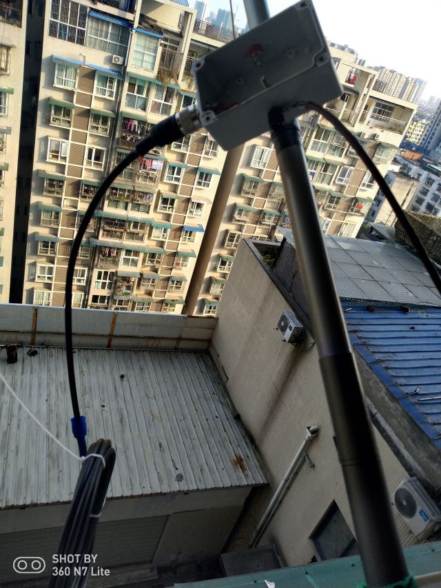

馈电点的扼流圈

5米地线是卡在门柜的缝隙处,你要根据自己的阳台来摆放地线,要多试试,最好固定下来。我这个振子共长大约13米20米波的八分之五波长,你可以根据你的楼层高度做成10米长的半波振子,主打20米波,10米长的振子也是40米波段四分之一波长的振子也可以兼顾,振子实在不好弄到谐振频率就用G90的内置天调,爽得很!
