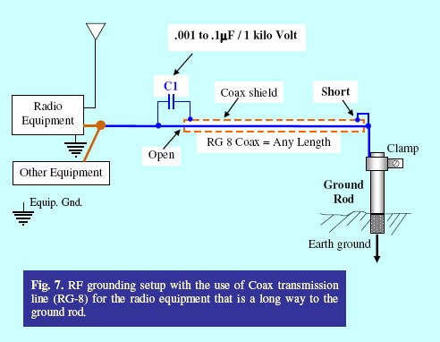

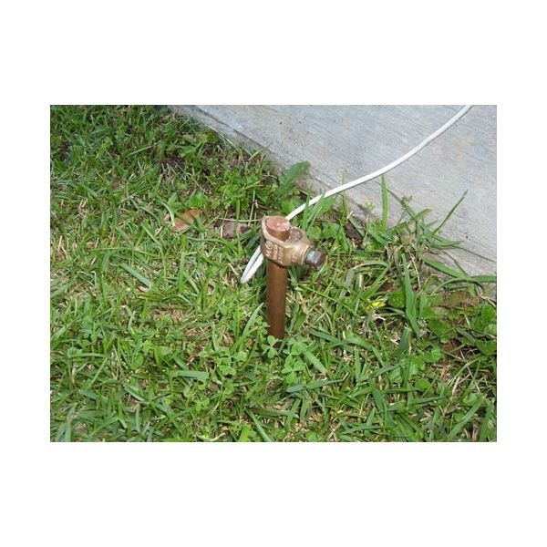

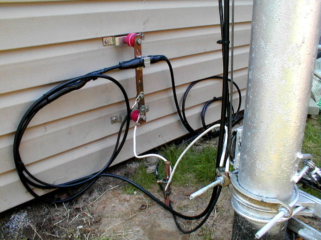

        周所周知,接地对于天馈系统来说无论怎么强调它的重要性都不过分。最近,本人想在自家楼房外墙根下用1米的镀锌钢管或钢筋砸入地面做一个接地桩,但现在的疑问是天线、天调、电台所有的接地线能不能都接在这根地线装上,还是要分开接?如果要分开接,那地线桩之间的距离又是多少?请各位HAM给与指导!

可以作为总接地点,电台,天调,天线的地要分别用编织铜线链接到总地,撒食盐,草木灰,尿尿

只看该作者 15楼 发表于: 2019-03-26
回 BG9LD 的帖子
BG9LD:防雷可以忽略,因为我这里非常干旱,雷电的现象非常少,基本上可以忽略不计。主要考虑的是防电(包括静电)和RF(射频)接地。 (2019-03-26 16:26)
安全接地很简单,和电源地线接到一起就好了,这个主要是防止设备损坏机壳带电发生危险。
射频接地我不是很懂。不过之前的建议都不是射频接地。这个和频率有关系,测量直流电阻是没有意义的。
我建议你做一个单点接入点,就是一块铜板,用铜带,或编织带接到接地桩,其他的设备接到这块铜板上。 看这里 https://www.w8ji.com/ground_systems.htm

个人使用,没必要搞那么高大上,一根金属杆打入地下,地线接杆上就行了。
