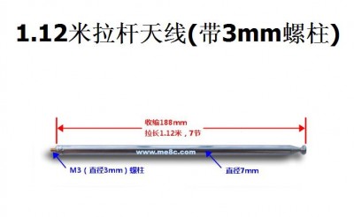

    今天在网上找到了1.12米拉杆天线。
   1.12米拉杆天线
离线bg7dhj
416
只看该作者 26楼 发表于: 2014-09-24
回 bh1qnx 的帖子
bh1qnx:[图片]    今天在网上找到了1.12米拉杆天线。
   1.12米拉杆天线 (2014-09-23 21:49)
这个要10块钱一支呀,8支就是80块钱,还不含邮费呢,太划不来了,我批发的才3块5毛钱一支。

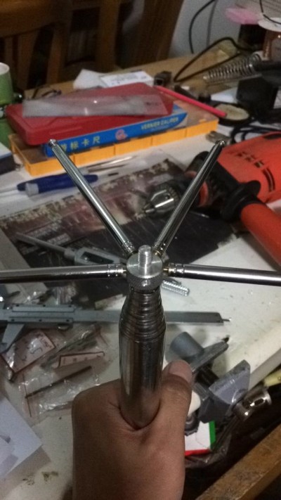

我也加电容帽试试
BH4RRG       CSKC#219
常用DX信息网站:
http://new.dxsummit.fi/
http://www.425dxn.org/
http://dx-world.net/
离线bg7dhj
416
只看该作者 30楼 发表于: 2014-09-25
回 BH4rrg 的帖子
BH4rrg:我也加电容帽试试
[图片] (2014-09-25 11:40)
5支能上7兆吗?测试了没

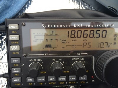

只看该作者 31楼 发表于: 2014-09-25
回 bg7dhj 的帖子
bg7dhj:
5支能上7兆吗?测试了没
早上出门匆忙给忘记带了,一大早跑去公园想搞TY1AA的,14303、18068.5听到叫不到!JA WALL太厚。
[attachment=654910]
不加电容帽,加5米长地网,谐振点大概在9.66M,与长度吻合。
[attachment=654912]
