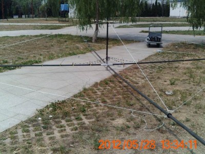

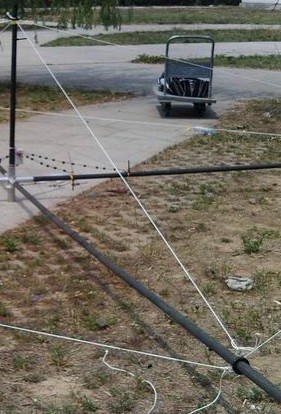

只看该作者 160楼 发表于: 2012-05-31
目前是这样的是将这个绳子继续向上拉?
日志查询(每月初更新)
离线BD4CB
2280
只看该作者 161楼 发表于: 2012-05-31
巴仑装的矮了点。离开天线平面40厘米为好。其他都对的。
离线BD4CB
2280
只看该作者 162楼 发表于: 2012-05-31
才发现都没用钩子么??

只看该作者 163楼 发表于: 2012-06-01
回 BD4CB 的帖子
BD4CB:才发现都没用钩子么?? (2012-05-31 22:46)
开始没有用。后来发现有些振子两端的绝缘拉线不够长,才用了一些钩子。

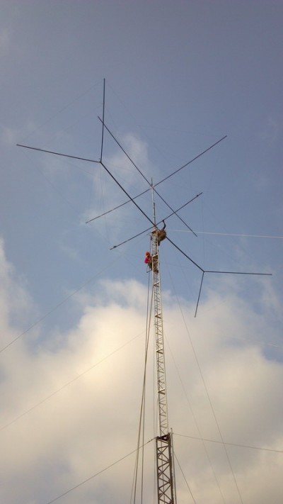

只看该作者 167楼 发表于: 2012-06-25

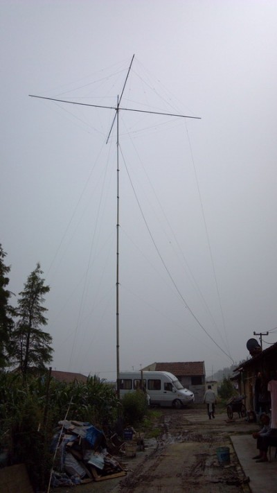

上个周末算是彻底把欧洲方向330度的定向三波段蜘蛛用军杆搞上了十八米高度,并与架设在28米上的蜘蛛做了个比较。大家都放在 330度位置。两套天线制作都一样,材料也一样,结果是同样方向上信号强度多1个s左右,姑且抛开QSB等因素,听感上明显加强,录了段视频上传到了优库,有兴趣的朋友可以去看看。信号是 意大利的IK2CJ 电脑上来补充一下视频连接:http://u.youku.com/user_show/id_UMzExMTI2NTEy.html
这次安装28米高的蜘蛛碰见了中心频点往高飘了不少,最后直接把原始折回的尺寸都放了出来。原本担心增益或前后比会变差,后来于十八米高度的蜘蛛做了对比,扣除了部分高度个底噪的差异后,感觉天线正常,21兆上仍旧有4s的前后比,14兆也有2-3s,28兆由于没有传播便没怎么听,结论:总体满意。
后来回想2009年在架设定向欧洲的蜘蛛在15米高度时,也放长激励震子的,好像在3-5厘米,十四兆上更长,具体忘记了。天线正常后,心里的一块石头总算落地。
最后希望这些经验对大家有用。

上一下这次 固定给欧洲 330度位置用的 SB 目前高度在 18米,可能还要高一点点,具体的没测量。
离线BD4CB
2280
只看该作者 169楼 发表于: 2012-06-25
装在 24米塔上的 蜘蛛 立杆出去有4.3米。顶上的 蜘蛛 实际高度在 28.4米。
下面3.5米是一套 MOXON 40米单波段。为了达到最好的天线工作数据,我装有继电器切换CW 和 SSB。
离线BD4CB
2280
只看该作者 170楼 发表于: 2012-06-27
最近使用下来 14MHZ上的 FB 估计有 2-3S  21MHZ 上有 3-4S 28MHZ上有 3-4S。 前旁比更大点,比前后比多1S点。

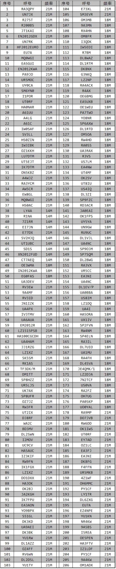

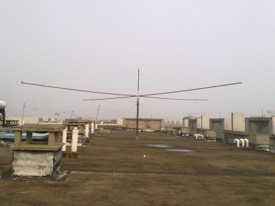

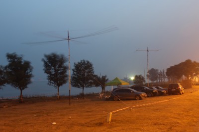

江苏的一群HAM 昨天晚上于我联系了他们使用SB以后的结果,实地比较了某销量很大的国产八木天线。
设备: 两台 756P3
天线: 国产3波段3单元TRAP八木天线        SB
高度 :国产天线 在 8米高度左右  SB 在5米高度左右。注意SB 架设高度比国产天线矮3米左右。
结果 :SB 的信号稳定度 比国产天线高,具体表现为信号强度高出2S+。
总体评价:使用过 SB 以后,别的便携天线不再考虑了。
硬道理上图。
附件中有部分电台 LOG  天线架设照片 电台照片。
