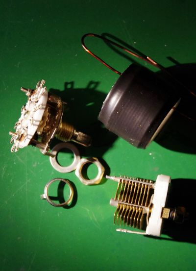

只看该作者 142楼 发表于: 2017-03-08
控制盒制作中
最难找的宽间距半可变电容找到了,间距2mm的,很难得。
波段选择开关是1*11的带有止动环,选择3挡止动即可,再用一空挡做K2连动,完美了。
[ 此帖被bd1hp在2017-03-08 09:04重新编辑 ]

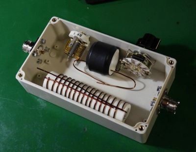

顺便发张图,我的控制器快做完了:

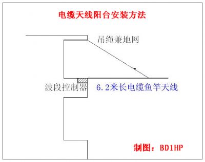

只看该作者 157楼 发表于: 2017-03-11
电缆鱼竿天线阳台安装示意图
这全长6.2米的电缆天线,很适合阳台上水平安装,配合自制的控制器或天调,可工作在7兆、14兆、29兆三个波段,有兴趣的朋友可以实验一下。控制器后面要接一个扼流巴仑,再接电台以抗干扰,地网每个波段视情况铺设1-3根即可。
BD1HP/刘和平
