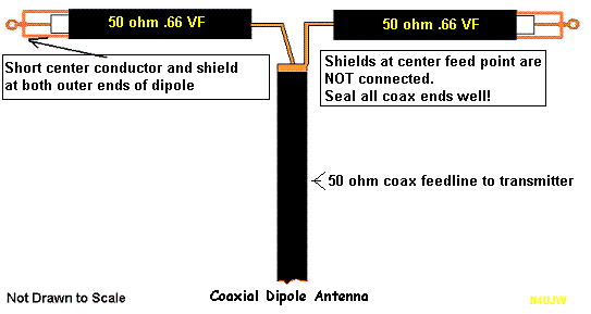

可以用来缩短一切线天线!  只要嫌振子长就可以用这玩意来缩短,接近40%!

这个天线不是齐柏林天线而是折合振子的偶极天线。

bg4mmi:7兆尺寸时多少,谢谢! (2016-06-16 16:24)
看你是打算做 什么样的天线了,   基本就是缩短率为0.63-0.68这个范围,可以慢慢测试。

回 bg4mmi 的帖子
如果要求不太严格,可以用5米电缆+2米电线组成7兆振子,修剪2米电线的长度,到你要求的谐振频率就行了。做二条这样的振子,架设成倒V形式就可以,很简单。
