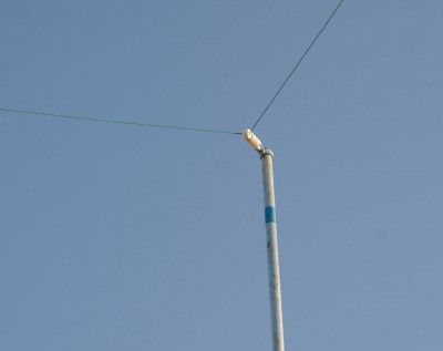

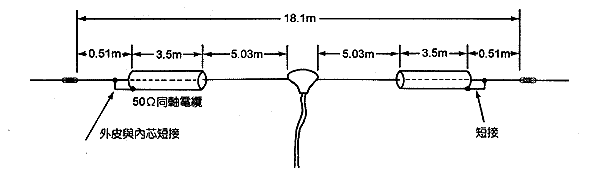

谢谢各位的关注,最近由于过节杂事比较多,天线试验放了几天,现在闲下来了接着说 TRAP 电缆天线的调整。
调整天线有天分最好,没有天分也可以用驻波表来调,由于大家多数是有驻波表的,就以用驻波表调天线为例,说说这 TRAP 电缆天线的调整。
1. 倒V天线调整的基本原则:
振子的夹角决定天线的阻抗,振子的长度决定天线的谐振点。所以当你的天线夹角在100-110度时,测出的谐振点偏低时,说明你的振子线长了,要减短。当你测出的谐振点偏高时,说明你的振子线短了,要加长。
2.  倒V天线的架设
TRAP 电缆天线做好以后,用6-8米高的立杆架起,由于是采用倒V方式架设,    首先要保证单边天线振子与立杆的夹角要在50-55度,两边天线振子的夹角在100-110度,这样才能保证天线的驻波在50欧左右。
3. 具体调整方法
首先调整5.03米14兆的天线振子,(后边的3.5米电缆与0.51米的短线先不要接),将14兆的天线振子调整到你要的中心频率驻波最小时,再接上3.5米的电缆,(后边的0.51米短线先不要接)按照你原来定的14兆中心频率,修剪3.5米电缆的长度到14兆中心频率驻波最小,如你原来修剪5.03米振子到中心频率1.2的驻波,你修剪电缆长度也还修剪到14兆中心频率是1.2的驻波。此时14兆部分修剪完成。
最后接上0.51米的短线,调整7兆驻波,
注意:由于修剪了原来的天线振子的长度,(一般是剪短,我的那段电缆修剪到了3.38米,由于使用的电缆型号不同,其电缆的电感、电容也不同,所以长度由试验决定)此时这段短线要适当的加长到0.7--0.8米才能谐振在7兆。7兆的驻波调整与一般的倒V天线的调整方法一样,在你要的中心频率上,很容易就会调到SWR = 1.1了。实际使用中SWR = 1.1-1.3 区别不大,对方不会听出什么区别的。传播好不好才是主要的。
至于21兆,由于他是7兆的3倍频,如你原来7兆中心频率调的是7.1兆,3倍就是21.3兆了,加点天调就能用了。喜欢CW你就把7兆中心频率调低一写,喜欢SSB你就把7兆中心频率调高一些就是了。
天线调完了大家有空也试试,基本上是全尺寸的天线,野外设台很好用的,一根立杆,二个地锚就OK了。祝你顺利!
感谢看贴、回贴的新老朋友们!有问题大家一起来讨论。

"将14兆的天线振子调整到你要的中心频率驻波最小时,再接上3.5米的电缆”在调整14M的驻波时近7M端的馈线(外网线和芯线)要不要短接。
利用馈线做振子,3.5米馈线的芯线(14M端)也是要接在做14M振子的馈线的外网是吗?
[ 此帖被fjwayne在2013-10-26 20:26重新编辑 ]
BD5UQ
离线bd1hp
1194
只看该作者 51楼 发表于: 2013-10-26
1. 要短接的,不短接就起不到TRAP的作用了。
2. 是的,就是利用外网当电线用。
BD1HP/刘和平

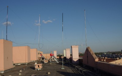

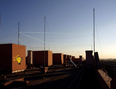

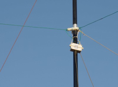

上周又架设了一套周长40米的LOOP天线,现在已试验了一周左右,感觉还不错。优点是噪音明显比倒V天线低2S,仰角低于40度,与水平DP天线比有1DB的增益,可多波段使用。从软件模拟辐射图看,是个全向天线,可全向收发。
经过二次粗调,一次细调,此天线现在的谐振点在:
7M         7.0-7.070           SWR=1.4
14M       14.220--14.425  SWR=1.5
21M       21.250-21.450   SWR=1.2
28-29M   28.6--29.110     SWR=1.1
其他频率用天调调一下就行了。
天线的调整很简单,只要将基频7M的驻波调下来,其他波段的驻波自然就下来了。天线匹配用的是 4:1的巴仑,50欧电缆直接入户即可。

LOOP离地高度多少?
呼号:BD4TS
QQ:522124844
江阴HAM群:4462783
江阴中继:439.575   -5   88.5
www.jyrsa.org.cn
BI4SSB/B4T/BD4TTU
离线bd1hp
1194
只看该作者 58楼 发表于: 2013-11-02
欢迎各位来参观交流,食宿全包!
BD1HP/刘和平
离线bd1hp
1194
只看该作者 59楼 发表于: 2013-11-02
回 BD4TS 的帖子
BD4TS:LOOP离地高度多少? (2013-11-02 11:00)
天线振子离楼顶的高度只有5米,再高点就好了。
