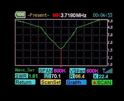

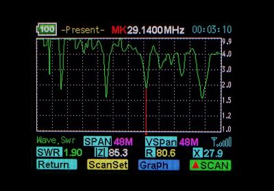

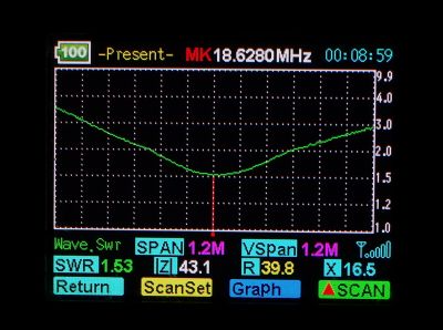

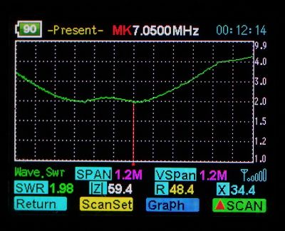

今天大概测了一下这80米电缆天线的自然谐振点,以便修整天线到我要的频率,发现这电缆天线有多个谐振点都在我们所要的频率附近,而且数据还很不错。由于我的地网是每个波段一根所以现在SWR有些高,以后修整时根据需要多加几根。(我手里没有那么多电线,所以只在80米和40米各加了一根地网,由于是实验所以问题不大,只要能看出趋势就够了)
我要工作的3.8兆和7兆偏低一些,修剪时天线要再剪短一些就行了。14兆是5/8波长,还要上楼顶切换开关,因现在外面正在下雨,等以后再补吧。大概谐振在13.6兆左右SWR2.14.。剩下的谐振点都是白来的就不计较了,加个天调就能用。

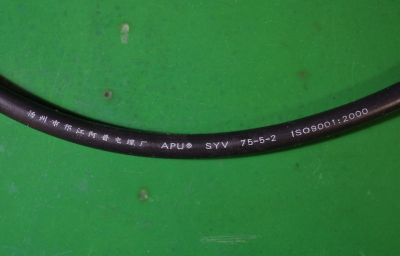

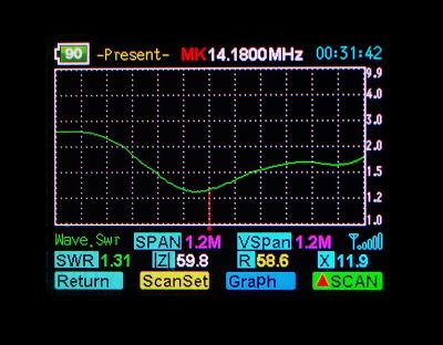

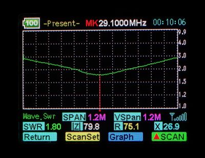

经过最后的调整,定下我要用的频率,所用的电缆长度在10.5米+1.1米电线。电缆生产厂家见下图,天线参数看下面的数据,5/8波长的参数也补上。由于我手里没有可用的电线做地网了,实验暂时到此结束。懂天线的朋友到此可以看出这天线还是不错的,就这样什么匹配都不用,只用机内天调就可以干活了。如果做好匹配、加上增减地网根数、调整夹角大小,使SWR最小,天线自然谐振时就更好了。

5/8波长的参数,还有一个5兆左右的谐振点可用,这两点都偏低一些,修剪一下应该不错。

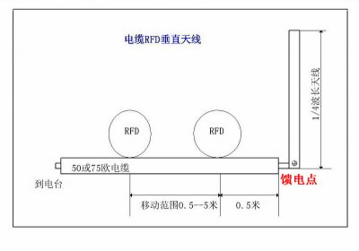

今天下午拆掉80米电缆天线后,顺便用鱼竿在14兆实验了一下电缆RFD垂直天线,从曲线图可以看出这天线14兆波段基本可以全覆盖。
天线制作很简单,找一段8-10米长的50或75电缆,芯线上焊一段5米长的电线,在所用的电缆上绕一个电缆巴仑就可以了。
移动电缆巴仑的位置,这天线可以从10兆到21兆谐振的工作。我实验RFD的位置离馈电点2米左右,在14兆最好,还不用地网,架设阳台天线可以实验一下,很神奇!
调整完成后上机在14.270试通了一下,与BD7KBB通时他在实验八木天线,我收他59+10他收我59,与BD7SMP通时互报59,与BV6JO通我收他59,他收我59+15。看来这天线也可以,对了这天线的噪音与普通的1/4天线相同。谁有10米大拉杆实验一下40米波段,研究改进一下结构和馈电方法。
