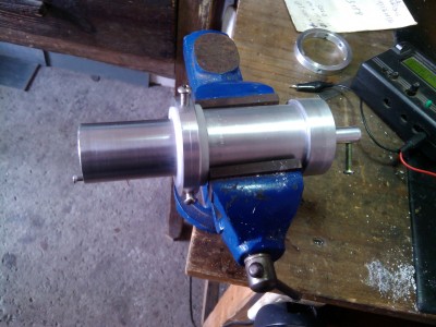

最后一道设计 。 这么把动管上的接线柱搞定就ok了
[ 此帖被BG5FCH在2014-09-14 19:45重新编辑 ]

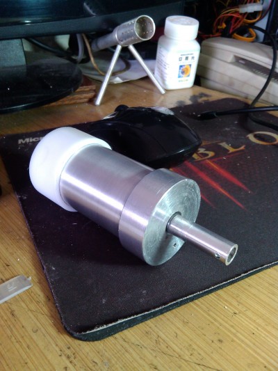

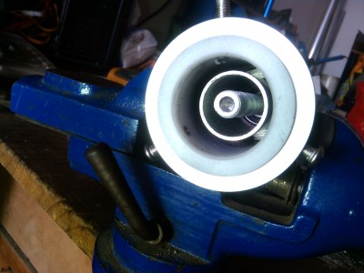

只看该作者 42楼 发表于: 2014-09-15
搞定引线部分使用滚珠3点定位,能起到良好接触。
手头上没有M5驻头螺丝,暂时用普通螺丝代替。
本次实验,已经完成。除小部分需要改良外,已无做大的更改
[ 此帖被BG5FCH在2014-09-15 11:27重新编辑 ]

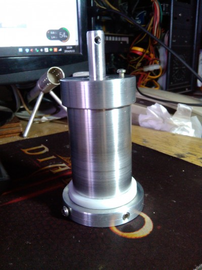

只看该作者 45楼 发表于: 2014-09-15
完美结局 ,设计到此为止 ,如有更好的建议请扔砖
明天开始加工G8
[ 此帖被BG5FCH在2014-09-15 18:43重新编辑 ]

只看该作者 46楼 发表于: 2014-09-15
我担心介质对高频信号的损耗!

只看该作者 47楼 发表于: 2014-09-15
回 weed 的帖子
weed:我担心介质对高频信号的损耗! (2014-09-15 19:03)
有这个 因素存在。
少部分使用了聚甲醛材料 作为导轨, 以及定中心、防止两级片碰撞使用。
由于间隙太小。 套管之间做了预防触碰的零件
导轨是必须的。如果不采用目前这种方式。 也可以另外方式。 只是安装时比较麻烦

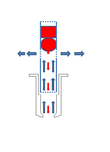

铜管不成问题。这些材料都可以采购,成本就要高了很多。不过去买一点材料,老板会骂死人的
镀银我可以不知道到哪里去加工。嘻嘻。算了把
真空的事情思考过,办法是有的。
可以采用pvc管做外壳,做一个零件,内外螺纹,一头固定在外壳上,内螺纹作为抽真空后封闭使用。
不过有两个问题
一、我这么知道他已经达到真空的状态
二、采用pvc 管作为外壳是否存在增大自身空载容值的问题

只看该作者 50楼 发表于: 2014-09-16
一个 抽真空 阀门  方法之一
当抽真时  红球被吸力吸到顶端  。 蓝色箭头代表 内部空气被抽出。
当停止抽真空工作时 由于内外压力差。 红球自然被外部压力压到末端,进行密封。(红球可以选择橡胶制品、特氟龙球)
然后驻头螺丝锁定红球,螺丝外部在填充密封材料

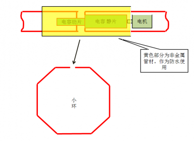

只看该作者 54楼 发表于: 2014-09-20
早晨突然想到 。 中午有点时间把他画出来

只看该作者 55楼 发表于: 2014-09-21
接楼上。
干脆利用小环顶端的一段振子。把振子和电容做成一个整体的???酝酿中

回 bh3pxn 的帖子
bh3pxn:这样做将会缩小体积,不错的想法 (2014-09-26 09:13)
目前的想法不成熟。
小环上的电容应该使用一种串联的结构 。现在这种结构并不适合(包括现在市面上能买到) ,主要是连接点的接触电阻问题。 串联电容,可以很好弥补这种缺陷 。
当然在有时间的时候也可以依照此种方案实验一次
目前的想法:
用直径30mm的铝管支制成8角型的大环 ,每节40cm长度,方便携带运输 。也可以改变振子振子长度到不同频率上工作。(在原有的长度上进行连接延长、或整根更换)
电容安装到管子内部,使用单管调整。不过有个问题电容量不会是很大,调整频率范围较小 。不过延长振子长度可以弥补这一缺陷。
