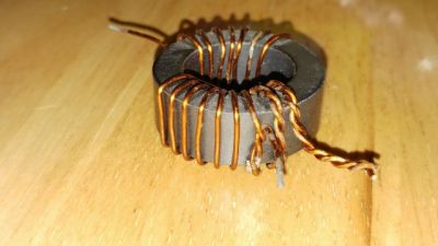

回 bg4mmi 的帖子
bg4mmi:[图片]
 (2018-04-13 10:50)
是否可以这么理解为: 在对绕线圈的第2圈处引一线接地,线圈的一头接振子,另外一头接馈线芯线,并在芯线和接地端并入一个100P的高压瓷片电容。 请赐教。。。。。

对,我也是这样想。周末做一个条实验一下。

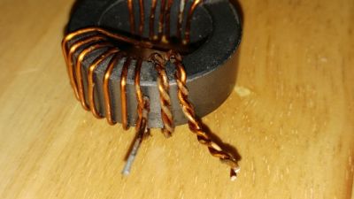

線圈繞制方法......
离线bg4mmi
240
只看该作者 683楼 发表于: 2018-04-19
不错,明天做根试试

回 VR2LW 的帖子
VR2LW:線圈繞制方法......[图片] (2018-04-17 23:37)
效果怎么样?

沒有條件安裝其他天線,把這天線放在窗外,感覺效果不錯!

其实,磁环很重要,导磁率要800多的!

回 VR2LW 的帖子
问一下 你的磁环是FT240-43  还是FT140-43

回 bg2vmi 的帖子
bg2vmi:问一下 你的磁环是FT240-43  还是FT140-43
 (2018-06-13 12:13)

离线ALPS

只看该作者 694楼 发表于: 2018-11-18
回 BD8SZ 的帖子
BD8SZ:试过了,磁环的话,几秒钟就不能摸了 (2018-11-17 23:24)
用FT240-43 ,1.5mm漆包线,初级并个150P 2KV云母,在40米段FT8模式,300W连续工作没问题
