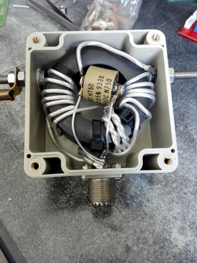

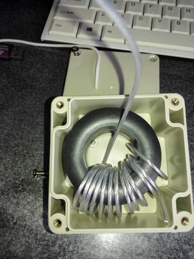

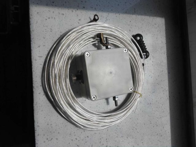

淘宝上这个83X81的塑料盒正好。

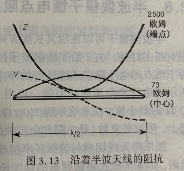

有没有人测过,用一条长电线作为振子做天线,它的馈电点的阻抗会去到约2500欧姆吗?这样才需要1:49的巴仑。以前,我以为450欧姆已经是很大的了,所以用一个1:9的巴仑。也许这条电线呈不同形状的话,馈电点的阻抗会有所不同。再接一个天调,估计有较大的机会实现阻抗匹配。

谢谢楼上的贴图。看来确实是有人测量过。按K1RF文章里第2页的介绍,馈电点在振子一端时,天线阻抗是2000-4000欧姆。振子的展开形状应该对天线的阻抗有影响。
按文中的说法,高阻抗比(大于16:1)的巴仑,要用常规变压器的形式(初级和次级分别是独立的线圈),而低阻抗比的巴仑才建议使用传输线变压器的形式(同一个线圈里抽头)。不知其中是何道理?按文中的说法,常规变压器形式的巴仑比传输线变压器形式的巴仑,可用带宽更窄,损耗更大。

淘宝上这个83X81的塑料盒正好。
淘宝上这个83X81的塑料盒正好。这个有点费钱。
