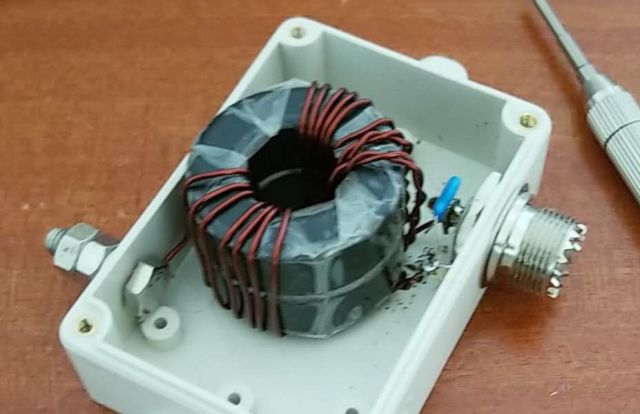

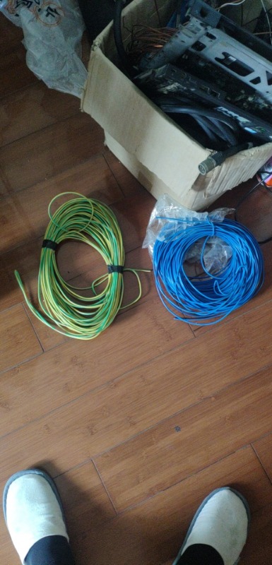

看了各种天线的评价,分析了自己的场地,研究了众多方案。最后决定自己动手做端溃。先找磁环,140-43比较靠谱,按照图纸绕49:1。根据要求先剪20米1.5平方多股线,外皮料选用75℃的抗拉原料。
然后就是各种仔细修剪,看图吧,
[U][B]BD4SBN/QRP[/B][/U]

顺便请教下楼主,修剪后振子长度。

对于大佬们来说,一根破电线,能有什么效果。经过实战,5.11晚23点左右,欧洲台用50瓦,一枪一个。

磁环能给个淘宝链接吗?
具体型号?

绕线接线图能发一下吗?那个电容如何接?参数?

磁环换成240-43更靠谱。

看图片他好像是两个磁环并在一起的

这个要根据架设天线的实际关键,一点点的修剪,而不能套用,主要来说,就是端溃盒的高度,距离房子的间距。天线本体的高度,天线尾端的高度,方位,与固定物的距离,都要调

140-43或是240-43

二个磁环并绕,是增加功率,可以保证500瓦,实际只用了50瓦,就够了

FT-240-43进口的得好几百元人民币一只,单个峰值功率就可以达到700W,效率98%!国产磁环关键是参数达不到技术要求,不仅仅是承受功率大小的问题,其导磁率,耐过饱和、效率和带宽(尤其高低两端)都不符合要求。此外,并联的高频电容耐压3K-40KV!
测试方法是首先用2500欧姆假负载测试兆驻波,1:49(UNUN)巴伦达到要求后,再连接最低频率的半波长进行实际测试。

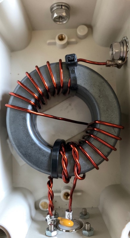

楼主用的磁环,从尺寸上看,就是FT-240-43(外径2.4英寸,约6厘米)。而且是两只叠放。
两只磁环叠放绕制变压器,一方面是增加功率容量,还有一个很重要的因素:增加初级绕组电感量(圈数不变的情况下),以更好覆盖低端频率。单只FT-240-43绕端馈阻抗变换变压器,如果要覆盖80米波段,建议是3T(初)/ 21T(次)。

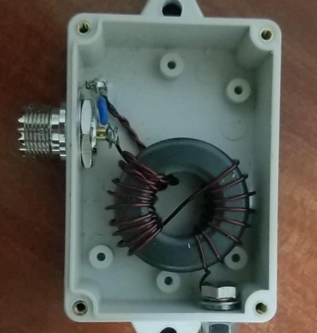

这是用几块钱的国产磁环做的。
