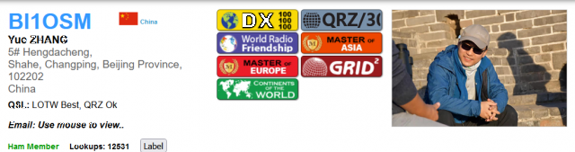

BA9BF:楼主的通联日志好像并没有上传到:https://www.qrz.com/db/BI1OSM你的查询页面上去啊![表情]
和你通联过的DX蛤蟆也许还在这个网站日志上等你确认这次通联的有效性呢!
....... (2025-07-02 10:09)
嗯我刚刚上传了QRZ,但这下数据源就变成了两个,变得繁杂了。我并不开心。

传完后顺手申请了awards,里边dxcc的是99,差1个拿奖状。其他奖状领了6个。
感谢提醒。

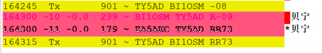

由于收集难度开始增加,后边开始记录每一个新通到的DXCC
#133 贝宁
QRZ
我俩都是GP天线,利用了他那边的晨昏线。
疑问:他每个时隙都是发两个,是不是用的其他软件如MSHV?
[ 此帖被bi1osm在2025-07-05 14:30重新编辑 ]

这种一般是多机,有下划线的那种是远征模式。

也许是调制信号太强,产生了谐波,或者说过调制;这种情况很糟糕
[ 此帖被BG2WAH在2025-07-06 23:50重新编辑 ]

QRZ DXCC 也100了。
果然很多人也在QRZ做QSL。顺便发现了几个LOTW没QSL的,在这里确认了。大家都有倾向性或者单一性,这就是人性吧。盲区总是存在的。
