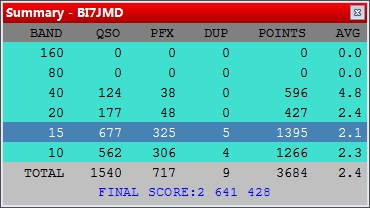

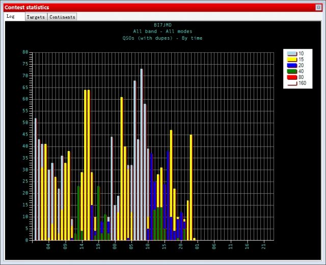

这次比赛比上次参加WPXSSB MS组的分和QSO都要高,整场比赛属于低开中走一般收尾,还有下一步提升空间。下面等其他大佬上图

        每年参加WPX,那简直就是设备和天馈的“灾难大片”现场,不是在准备不正常的道路上,就是在修设备、捣鼓天馈的水深火热里。每次都被折腾得死去活来,结束后发誓明年再也不来遭这罪,可到时间又跟被施了法一样,麻溜地跑来继续“受虐”。今年为了摆脱这倒霉催的困境,我们那是下了血本,设备和天线全都搞了冗余,还大言不惭地立下了2000个QSO的flag,想着这次怎么也得扬眉吐气一回。年后就热火朝天地改造操作间电路,吭哧吭哧制作15米、10米的五单元八木,天线切换器……结果Y3C11出问题了,眼巴巴等技术总监(BH7JUO)来救场,没办法,计划比赛第一天早上先用临时架设的八木凑活,本以为就顶一小会儿,好家伙,直接用到了比赛第二天中午,这临时的比那计划好的还坚挺。不过别说,第二天Y3C11修好以后,天线高了10米效果立竿见影,15米波段冲了好几波,20米也能主叫了,可算是追回来一些QSO数量,最后以1540个QSO完赛,太对不住各位观众老爷了。

        一是这次比赛我们是想当然的第一天早上做10米,第二天早上做15米,主叫没人理,扫地扫完就换波段的策略,后续我们还需要对传播的特性、波段的切换以及天线的指向上进一步摸索。二是这次比赛发现对着EU底噪比去年10月高了2个S,10米、15米到了S5,20米S7,40米S8,可能被骂聋子了,后续……不知道增加天线单元数或者走长路径的方式是否靠谱。
