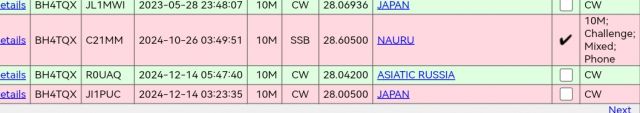

C21MM瑙鲁是比赛中抓到的唯一的字头台,八木对准一枪拿下,得知我是QRP电台,对方OP在接下来主叫过程明显出现舌头打结几秒钟。。东欧的某个电台和我通联结束就和同伴交谈说我是QRP电台,心想难道我的呼号也有人研究?
