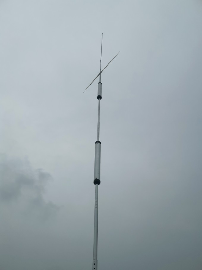

搬家之后四周开阔,决定长期安装GP4作为主力短波天线。
但是遇到了很诡异的事情。
组装好之后用网分测量驻波一切正常,但是换短波电台发射之后,驻波2.5+
马上换网分重新测量,这个时候天线的谐振点已经全部变了
40米波段跑到了7.400MHz ,20米在15.200MHz,15米和10米的谐振已经不见了,只有一个23MHz左右的谐振点
看结果很感觉像接触不良,但是确认每个部件都拧得很牢固,而且电容帽的位置也是正常的。
地网也不存在问题,全部都是新制作的
这一周折腾了很久都没有解决,即使偶尔正常一晚上,第二天也回复不谐振的状态
原因可能:
1.接触不良?我每个部件都全部重新拧紧过并且喷了WD40,地网和M母底座到天线的跳线部分也更换过,无效
2.距离热水器太近?我之前架设的场地更靠近热水器,没有出现这种情况
3.天线损坏了?检查过天线的表面,没有损坏痕迹
4.馈线问题?更换过馈线,情况没有改善,而且楼顶直接测量天线,也是一样的情况,和馈线应该无关
5.天线没组装对?这个东西闭着眼都不可能装错的吧,装错了根本立不起来
每种方法都尝试过了,依然无效,不知道大家有没有遇到过类似的情况
发射之后,天线谐振点发生偏移
发射之间,天线正常4波段谐振

线圈拆开看看
离线bg0bwg
104
只看该作者 2楼 发表于: 2022-04-05
等太阳出来猛晒两天就好啦~(圆筒筒里进水了 ,估计装反了,看看排水孔是不是朝地面)

那一把地线重新布置一下,或者换一下位置试试。天线离地面有点低吧?

拆了以后全部用的螺丝?铝管时间长了会氧化,管壁之间可能就不导通了,只有接头处的小孔通过铆钉接触,螺丝细了,也会接触不良,你换铆钉或者更粗一点的螺丝试试。

换单鼓铆钉或者粗螺丝试试。

拆下线圈的时候,DUANG的一声里面掉出颗铆钉,估计是它把线圈短路了
现在重装回去之后,天线4波段工作正常,完美

很巧,可能掉下去的位置不影响,你一动,它就跟着动了,结果很随机。故障现象很离奇。跟我们当年组装电脑一样,老师傅说了,千万不能把螺丝掉在机箱里,装完了,晃晃,听听看有没有声儿。
