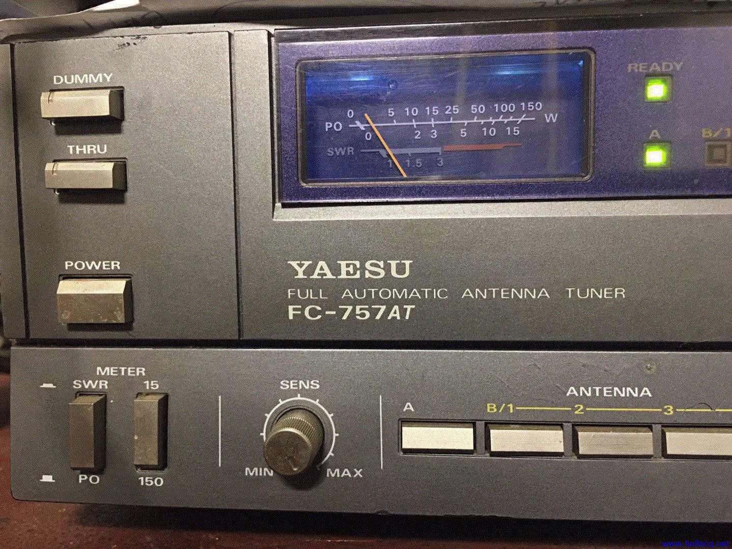

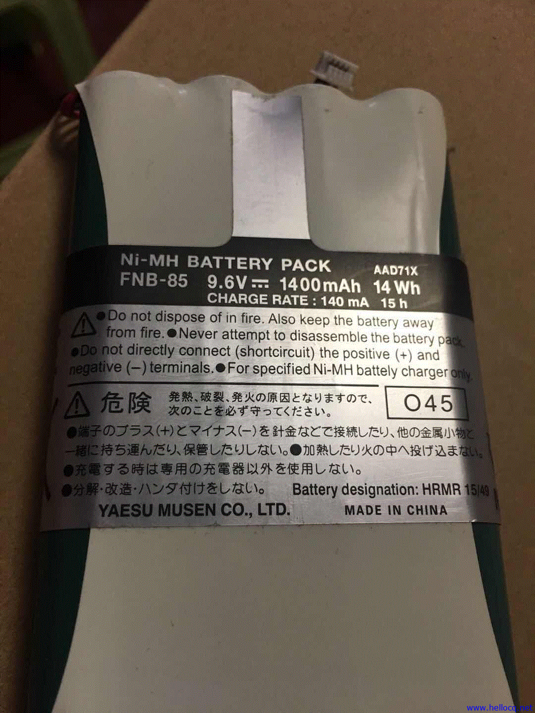

      今天拿到一台全世界业余界著名的QRP小电台-----FT817的微功率输出的通信能力。这次专门为了验证QRPP在40米波段高底躁环境下的通信效果。(上次使用建伍公司的KENWOOD TK-80电台的最小0.5瓦射频功率输出做了测试,也在这个论坛上发表了我的实验结果,但是,大家大多数HAM都不认可我上次的实验结果,因为它不是QRP专用的通信电台)频率选在7.074MHZ,USB  使用原机子自带的电池组9.6V  1400mA镍氢电池组供电。FT-817的电台,最小档位是0.5W档,外置式FT-757AT功率驻波表,档位调整在15瓦档位,发射CW单音频信号,从表头上观察测量结果,实际测量表针指示的输出功率大约是100毫瓦(机械表针眼睛估计可能读数有点小误差),
             测试用的原机电池

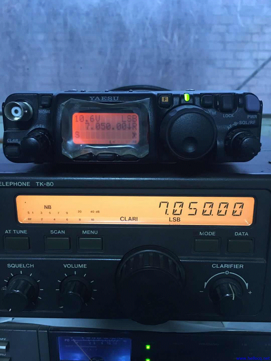

      FT-817ND和TK-80机子的合影
      使用FC-757AT多功能天调在15瓦档位,测试FT-817最小功率档的实际输出功率到底有多大瓦数的结果如下图所示

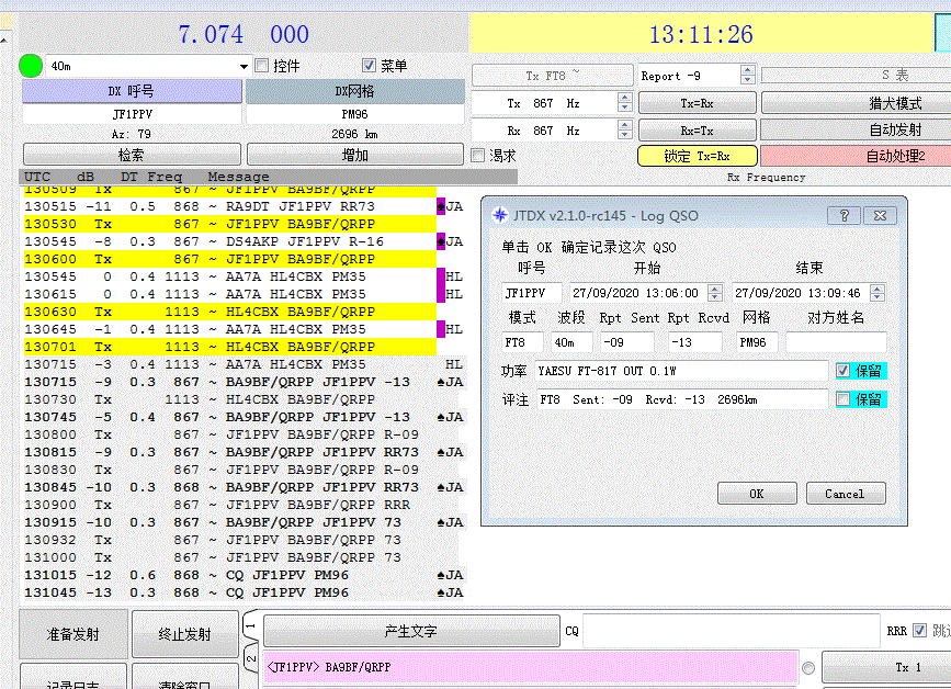

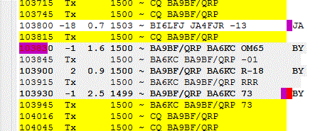

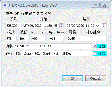

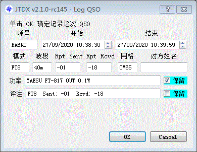

     首先一呼叫,就通联到了380公里左右的河南省临近省份的电台BA6KC台站值机员,第二个是BH6LIG,然后是:BD3QT台站值机员。随后通联到了2696公里处的日本DX电台台站JF1PPV。
      经过断续的大约2个小时的简短测试实验,验证了QRPP毫瓦级别的功率,通联3000公里内的业余电台还是很轻松的。只要有时间折腾,估计再坚持几个小时,通联欧洲也很有可能成功!
       BA6KC给我的信号报告
我和BH6LIG的时空距离

电脑软件解码记录如下
