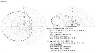

2016年6月,我设计出了能够较好的工作在20米波段的简单轻便易于架设的垂直端馈两单元八木天线。这块天线仰角低(仰角24度),有接近4dB的较高增益,在10度仰角处仍旧有接近2dB的增益,而且其前后比也有22dB以上,可以较好的抑制背向干扰。经过一端时间的测试,这款天线的表现确实呈现出了仿真结果所示的令人满意的性能,成为野外通联的一款神器。
美中不足,这款天线仅支持单波段,虽然通过匹配器它可以在15米以及其他波段工作,但是增益已经降低到无法使用,也失去了良好的方向性。前两天,我尝试对其进行改进,增加工作波段,经过反复尝试终于成功了。如第一幅图所示,在天线正中增加一个6.75米的振子后,这个天线可以在15米处有较好的表现,接近5dB的增益,20度的仰角,20dB的前后比,真是令人兴奋,而这一切又是在不影响20米波段性能基础上实现的。
下一步,我将开展现场通联测试,以验证这款天线在两个波段上的出色表现,有喜欢的朋友一起来吧。

尺寸已经在图上标注了,第一幅图,线长,间隙都有标注。顶上三根线不连接,间隙50mm。

天线需要平衡掉虚部2万多欧姆,也不是小事
小概率事件往往是最低级的疏忽和缺陷造成的。
离线BG6AZJ
2608
只看该作者 16楼 发表于: 2017-09-14
要加电感
离线BG6AZJ
2608
只看该作者 17楼 发表于: 2017-09-14
要加一个120多的电感,带宽极小,小于1.5的带宽只有2K。当然,这是我模拟的,不过,它的增益确实不错,弄来试试QRP应该也不错

只看该作者 18楼 发表于: 2017-09-14
又粗调了下,不过带宽确实是硬伤

只看该作者 19楼 发表于: 2017-09-14
用端馈天线的盒子,就可以了,不过不知道电感量够不够
