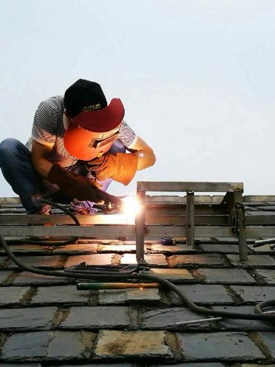

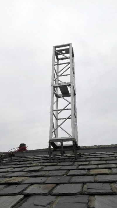

底部应该搞槽钢或工字钢

貌似塔体用的是舞台衍架?

塔基不稳。。。角钢不行。。。。。遇大风下面会扭曲。。。。总之。。用料太小了。。。。

感觉很不安全。

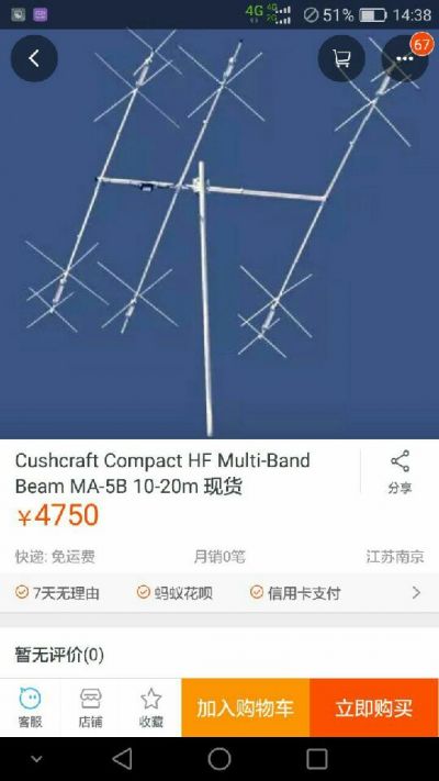

操,这个天线能卖这个价,老外的钱看来真好赚

,选这个天线就是为了美观。

底梁确实小了
