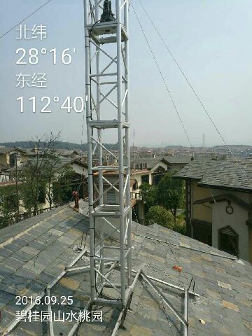

支撑梁和屋面结构是如何连接的,面上那层是装饰用的不可靠,要锚固在砼结构里面。塔要拉线才安全。

小心失穩!

王小东:塔基不稳。。。角钢不行。。。。。遇大风下面会扭曲。。。。总之。。用料太小了。。。。 (2016-08-29 08:42)
相信你也是搞結構內力分析的!

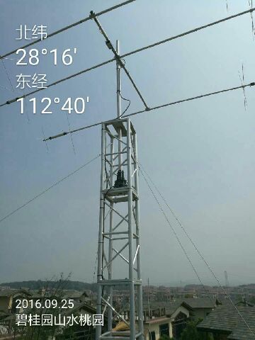

只看该作者 29楼 发表于: 2016-09-06
长高一点点。。。
