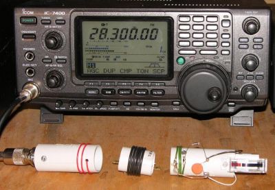

      如题,请大家指点下,一般做多波段天线,21兆、14兆、7兆,需要两个陷波器,都是用漆包线绕成电感的样子,那如何计算呢?是计算感抗吗?那感抗应该设计多大呢?

和分布电容组成并联谐振回路

你要分清陷波器和加感线圈的区别。
你要的是加感线圈的设计。

TRAP不是计算出来的,因当是设计出来的,当然,你也可以仿照

两个流派: 学术派看公式,计算。还有就是折腾派,拼拼凑凑,加加减减。
陷波器,就是个LC并联谐振电路。搞个线圈,根据尺寸算出电感量(还有一点分布电容)。然后并联一个电容。电容的形式很重要,大师们都是用分布等效电容。 但是那样,需要理论功底,和足够的设备仪器来进行测试,调整。
自己做着玩的话,参考我隔壁的贴:http://ham.hellocq.com/viewthread.php?tid=414518
主要的陷波器部分,看这个: http://blog.sina.com.cn/s/blog_975ebc600100x1fq.html

软件计算只是频点。
在现在901s的普及下。制作trap不在是很困难的事,但选择频点才是制作trap的关键所在。

不是的,设定好频点,直径,所用馈线类型后, 可以算出具体的圈数出来。

恰恰是这个频点 。
假设你需要20米波段的trap,你肯定会把频点设在14.1**mhz 。
目前以我自己实验来看,这样设点是错了的。

275
只看该作者 15楼 发表于: 2016-05-13
回 bg8sya 的帖子
bg8sya:请教下频点如何取 (2016-05-13 16:15)
要是没仪器测试可能很难成功,前些年《无线电》杂志上介绍用同轴电缆制作,用NWT7测试,我试了很好,但是线圈稍微松点或紧点谐振点就变了,所以理论计算要成功难度很大。

想明白了,20m的trap, 频点要设在高一个波段的频点上。比如10,或者12m波段上。
