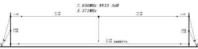

40米段或60米段的NVIS水平偶极天线,高仰角区有5dB左右增益!

下面那条是反射器还是地线?
只看该作者 2楼 发表于: 2013-07-23
走电面积太小奥
谁有表面走电材料 就解决一起问题的问题了

特点:
1.  0-500公里内无盲区,与地形、地貌无关,且增益最高。
2.  当地面干燥时可以加上反射线,反射线要稍离开点地面。
3.  同样高度相比倒V方式在高仰角区增益要高些。
问题:
1.  巴仑需要75欧(73欧)转50欧的,如果不用天调的话这是个问题。
2.  需要2至3个支撑杆,相比倒V方式1个支撑杆架设时要麻烦些。
3.  需要场地相对倒V大些,适合野外架设。

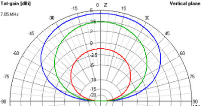

6IW,如果你把高度提高至4米,高仰角区将有大约5DB的增益,现在只有大约1DB增益。

红色为高度1.67米的40米波段折合振子高仰角区增益:-1.2DB
绿色为高度1.67米的40米波段折合振子加反射线仰角区增益:+3.5DB
蓝色为高度10.67米的40米波段倒V天线仰角区增益:+4.5DB
BG2ALB   电波

电离层朋友你好:你的图示收藏并学习了,多谢理论指导!
我主要是为了每天早晨临时(当做锻炼)户外架设方便,因此,高度有些低。
是用的1:1  50Ω小巴伦,5m -3馈线。你说得对,此DP阻抗不是50Ω。

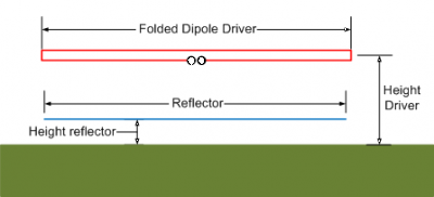

如果低架,地面加反射振子,高仰角区会有增益。
6iw你好,如果低架,加个105%的反射振子试试也行!

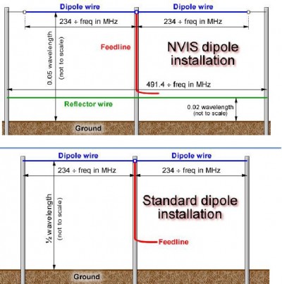

W5JCK的

低架DP关于加反射线能提高较大增益的问题,不完全确定,W5JCK之前的课件是80米段试验,是确定的,但是2009年的授课课件在争得火腿意见后似乎否定了之前的试验,最后的结果是低架天线下面加反射线只能提高0.2至0.7dB增益,而且带宽还会下降25%,特别依赖于地面的导电情况。从理论上看如果是朝向天空的二单元八木的增益应该是3dB的增益。
