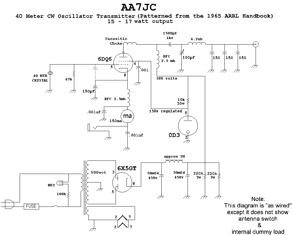

一个电子管的,尽管简单但很实用哦 :d

再来一个
明白的给看看用什么管子代替这图上的管子哦
本主题包含附件,请 登录 后查看, 或者 注册 成为会员
离线ba5bm
827
只看该作者 2楼 发表于: 2004-06-15
6f2,         6f1,
离线d76man
859
只看该作者 3楼 发表于: 2004-06-15
ba5bm
谢谢,正好我手中有这个型号的管子,看来可以动手了.呵呵

只看该作者 4楼 发表于: 2004-06-15
ba5bm
再一次感谢
不过灯丝电压不一样,是6。3伏的。

只看该作者 5楼 发表于: 2004-06-15
乙电源应该不用改动了是吗????
另外100psm的电容就是云母电容是嘛??

只看该作者 7楼 发表于: 2004-06-15
乙电源应该不用改动了是吗????
6f2的五级管可以用到200多伏。
sm=silver mica 镀银云母电容。不过这里什么电容都能用。作者在这里用云母大概是他手头刚好有一支。

只看该作者 12楼 发表于: 2004-06-21
满足你的要求.
这正是我要做的.不能上大图,如果你需要我可以mail给你.

只看该作者 17楼 发表于: 2004-08-08
大家有兴趣可以看看92年的电子报合定本上有2篇用一只电子管做的发射机,电路很简单,大家可以尝试一下,管子好象也比较常见的。
离线powermax
4634
只看该作者 18楼 发表于: 2004-08-08
这个将是我最后考虑的作品.我将它放在电脑桌面上 :)
这个电路我做过,可是当时没有合适的l3,屡试不爽,冒烟了。
