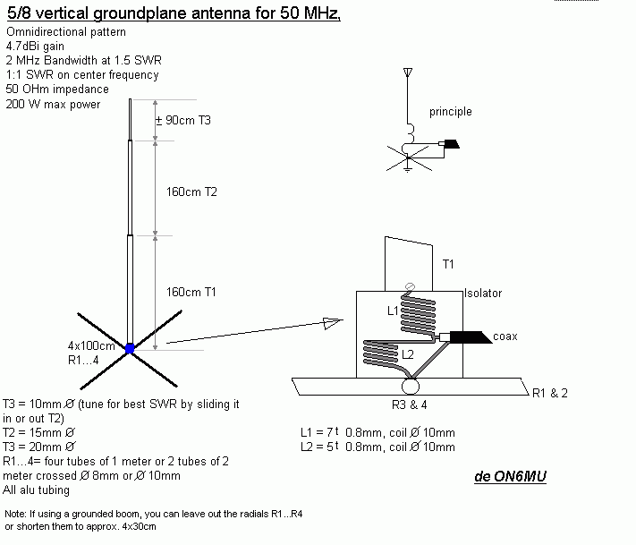

5/8gp天线的尺寸和增益是多少??
离线BG7KQT
1356
只看该作者 1楼 发表于: 2004-03-17
我也想知道。
好像1/2gp有3db(从天线标上查到)不知准不?
但从1-1/4λ变换gp才得3.2db,判断1/2gp应没有3db高,1/4gp为0db,
估计有1~2db。

1/2gp为0db(3dbi),跟dp一样,是某个天线厂在误导消费者。

dbi - 2.15 = db。

1:1的巴伦不行,阻抗可以从书里查 :d :d
离线BG7KQT
1356
只看该作者 8楼 发表于: 2004-04-15
l=5/8 时dp的阻抗是多少?
用1:1的balun 可以吗?
1/2gp底馈约500欧。先按300欧试,自耦变压器选择很方便,记住匝数比
的平方与阻抗比关系,直至驻波比最小为止。

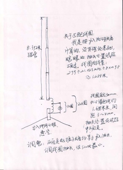

前两天做个5/8的21兆GP,驻波倒不是问题,就是不知道效率怎么样

阵子是用的7075铝管,直径最粗29,最细约10毫米,就是BG5EHX的管子,SWR=<2时,带宽1.2M,中心频点21.023,SWR=1.15

不需要谐振电容?或者匹配电容?
