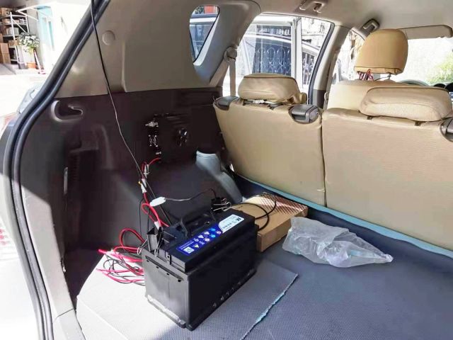

只看该作者 3楼 发表于: 2020-06-12
旧电瓶,用职能充电器修复一次,满血复活了
