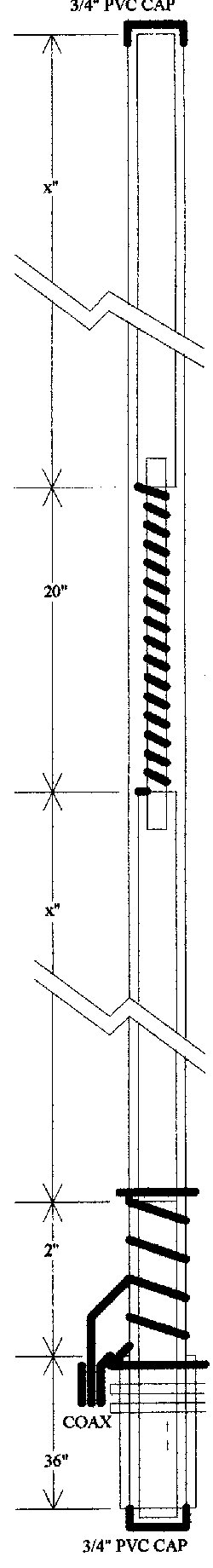

我有一个成品142mhz的三段5/8天线,今天一时兴起想改造到145mhz,拆开后每段截了2.5cm,中间线圈没有动,装完后以为万事大吉,上楼测试发现谐振点跑到了130兆左右,细想在拆装过程中曾经不小心将馈电点的线圈弄散了,根据线的长度知道最下面的接地是三圈,接铜管天线的是5圈,中间接输出,已经复原应该没有问题,现在非常苦恼,悔不该拆装了,拆装前用扫频仪检查谐振在142,现在用扫频仪显示在130了,百思不得其解,请各位高手赐教!

先恢复被你裁掉的2.5厘米,然后单调弄乱了的线卷使驻波系数复原或基本复原即可,其实142与144到146相差不大,驻波不会太大,完全可以胜任业余段。

看这个网站对你有用不。这是142MHz天线。
你有扫频仪还怕什么,调整线圈松紧,然后看扫频仪,什么时候到142就了事,实在不行就所这天线当实验品进行研究,大不了花个百把块钱再买一个或自制一个。
5/8天线下面的线圈是自耦型的阻抗匹配线圈。也起到加感作用。

COAX 是天线插座吧,这个不需要地网来匹配?底部没看懂
