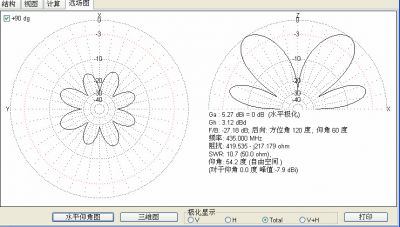

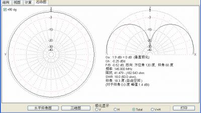

针对好多人提出的效果不好的问题,我用mmana软件对这个天线进行了仿真测试,测试结果为:
1、145MHz最大增益1.9dBi,辐射仰角18.3度,驻波比18.3;
2、435MHz最大增益5.27dBi,辐射仰角54.2度,驻波比10.7.
根据以上仿真结果,这天线不做阻抗匹配,是无法直接使用的;435MHz的辐射仰角太大,基本是对着天上了,低仰角的波瓣增益1.4dBi。
