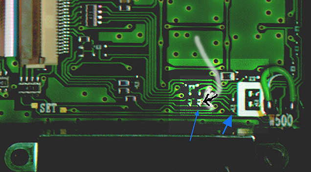

请各位老火腿介绍一下th-g71a使用心得
朋友介绍取消锁频功能后的g71a:
收发范围:400-470m 140-173m
收听范围:118-173m 320-470m 800m-950m
真的能这样吗?怎样取消锁频呢?是否简易方便?

最简单的扩频方法!
借用别人的图,剪断那根绿线就可以了

只看该作者 6楼 发表于: 2003-11-19
只要把那个编号为d512的贴片二极管焊下来就行了,那根线不用动。

只看该作者 7楼 发表于: 2003-11-19
这两种方法有什么区别啊?

只看该作者 16楼 发表于: 2003-11-24
最初由 bg7ifj 发表
拆d502了,它就可在以下的频率使用:
如果拆线了,它就可在以下的频率使用:
如果两都拆了,它就可在以下的频率使用:

只看该作者 17楼 发表于: 2003-11-24
不对吧????
我买的时候看见经销商用烙铁把那个线焊掉了的啊,可是我的收发频率是
