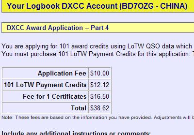

申请成功了,用信用卡支付还是很方便的!
