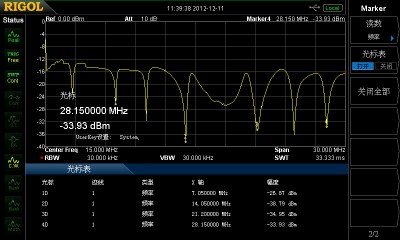

如果在室内用台式仪表,频谱仪相对合适一些。       R8天线的测试图
