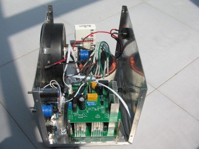

我的关于八木天线转向器的控制电路方案,欢迎大家讨论!

电路设计的非常好,学到很多简洁、成熟的处理办法。
我以前也设计过一个无源自适应光学探测器,其中的放大和比较电路与这个也很类似。
可以再考虑以下问题:
1、dw1和dw2可以选择圈数不太多的,只要大于360度就可以的,圈数太多对精度不利。
2、控制部分供电可以是单路的,只要op-amp输入可以到地就行,比如lm324。
3、执行机构可以考虑改成桥式三极管控制,类似遥控汽车的那种电路,以便降低成本、提高可靠程度并减少噪音。

有一个想法:现在在网上看到有电子指南针买,可以把探测部分和显示部分分开,把感应部分固封好装在八木上,下面接显示部分就行,转动部分更加简单,限位开关加传动部分,成本可能就是400圆左右。希望大家指正,谢谢vy73!

买台装闭路监控系统摄像机用的控制云台就可以啊,控制也很简单,价格也不高。

闭路监控系统摄像机用的控制云台, 这个想法不错, 速度不用太高, 我还嫌快呢. 并且, 利用云台的俯仰功能(应该共计有90度吧?), 可以控制极化方式.
关键是如何知道转到什么角度, 这个用一个电位器最简单. 但应该加一个1:2的机械齿轮变换器, 类似某些老军机的调谐机构的那样, 不知道哪里能找到.
