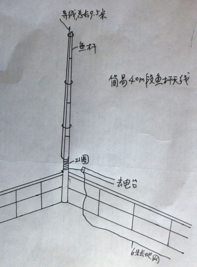

新房子没有7m天线有时真让人上火,上周日突然得了灵感一大早拿了根7米来长的鱼竿和9米5长的粗电线上露台开干,先把电线的一头用胶带固定在鱼竿头上,再把鱼竿绑在露台的铁栏杆上,这一段占了约占0。7米,然后把鱼竿向上一节节拉出直到全部拉开电线顺着鱼竿自然垂下,在快靠近铁栏杆的地方用胶带固定,然后多余的电线一圈圈密绕在鱼竿上共绕了21圈,把尾部用胶带固定好,留一小段用来接到电缆的芯线上,又取了一跟约六米长的电线接在电缆外皮上做地网地网线拉直直接放在露台的水泥地面上,全部搞定后一看表刚好用了10分钟。先接上mfj259b一测,哈哈,驻波在
7.058时最小约1.7,运气不错!此时已是7点多了,赶紧接上ft850,100w功率根本
不用打开天调,swr只是一小晃,在7053叫到ba4ch 他也是用gp 双方各报58,还可以。接下来又通了一些台感觉还可以,下午又用259b细调了一下swr在7050达到了
1.2,但发现天线在7050时阻抗虽接近50欧,但r是约60多欧 x是14欧说明并不谐振,
试调259b的频率使x=0此时频率到了6700,这才是谐振频率呢,可惜此时r=90多欧了
驻波大了很多。这个周日我将继续实验这根天线,有兴趣的朋友来40米段找我。

ba1ka,您是否试过地网也用9米5的。这根线在阳台地面的位置不同驻波也不同。我还将这根线在窗外绕几圈驻能到1。因为我没有仪器测试,所以没有理论数据。望您实验后交流一下。谢谢。

地网后来又加长了1米多,具体长度我还没去量,但长度对天线的阻抗影响很大
,我是拉直了放在地上。swr 到 1 并不一定是最佳状态,因为这种天线的辐射电阻很大(大于50殴),swr=1 说明有有电抗存在,天线并不谐振,

我曾试过拉直、盘卷都不是太好,但反复实验把它随意堆放倒好。
至于谐振问题是否可以这样理解:
天线的长度与发射频率匹配即可视为谐振,
而驻波的大小因天线自身的阻抗而影响。我在调整地网的位置时实际是在调整天线的阻抗匹配。
不知这样理解是否正确。请指导。谢谢。

谈不上指导,只是各人理解吧。天线这东西看起来简单但从理论上讲是非常复杂的,天线振子的几何尺寸决定了天线的谐振频率。所谓天线谐振与回路的谐振定义是一样的,即电抗x=0。天线的阻抗可以表示为z=r+jx,r是天线的辐射电阻,x是天线本身的电抗可以表示为x=wl-1/wc,感抗wl和容抗1/wc与天线的几何尺寸,工作频率有关。而r与天线的结构形式有关。swr=1只是指天线阻抗与发射机输出阻抗相等并不能保证天线是谐振的。

如果天线几何尺寸与频率相符。在调整天线结构是不是可以。
如果可以,那么天线尺寸是如何确定的。不是简单的四分之一波长吧?是不是有缩短率问题?

举个倒v天线的例子,调整振子的长度来适应你所需要的波长,改变两个振子的夹角(也就是改变天线的结构)使其辐射电阻接近50欧。
我们在计算波长时用的是真空中的传播速度,现在电波在导线中传播外面可能还有外皮,还有空气所以有不同的缩短率。

ka能不能上张图,让我也学学

ba1ka你能否画个图讲详细些,比喻7m。14m。21m3波段倒v天线立杆x——x高,振子长多长等等。
