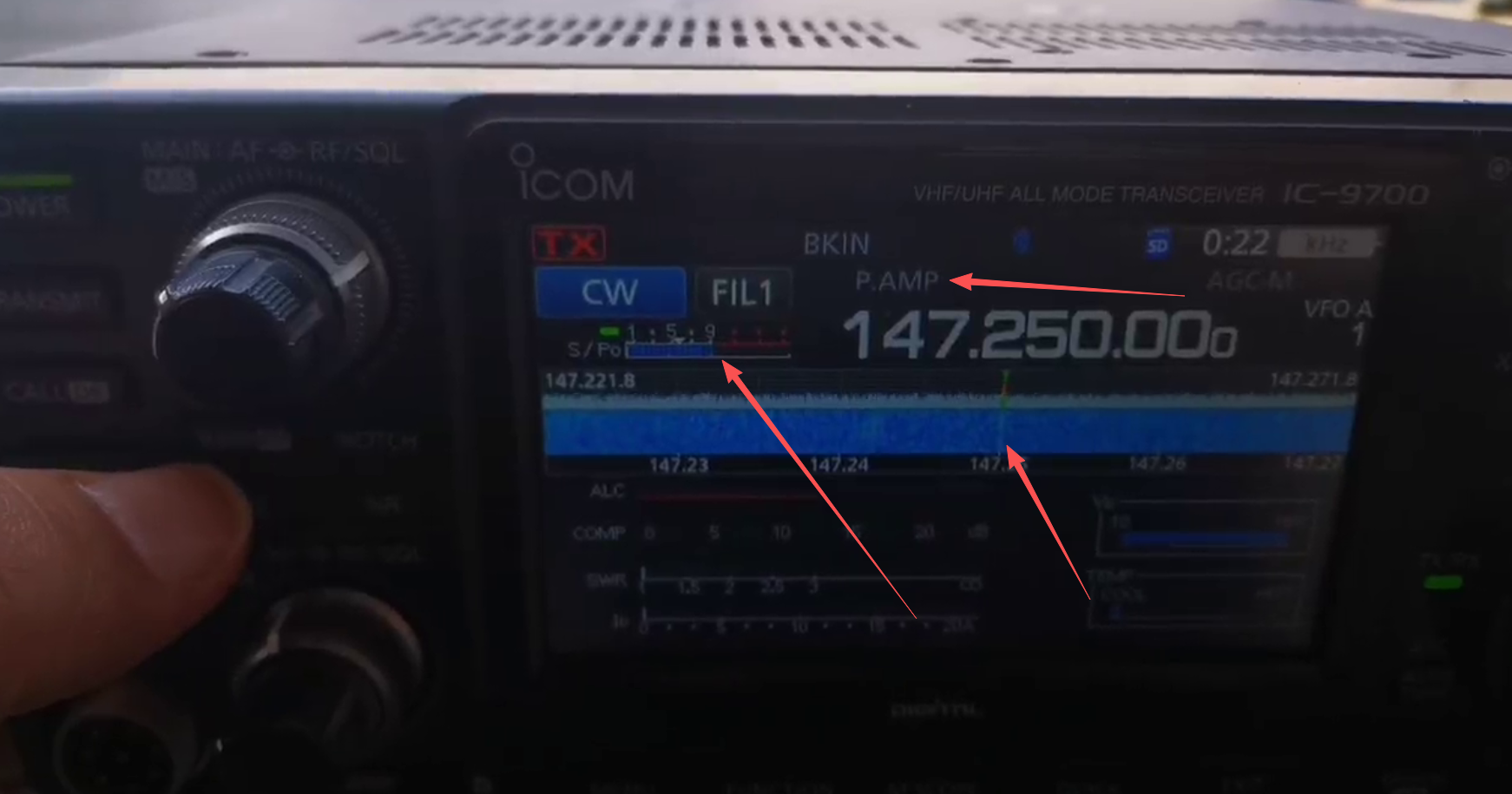

        IC-9700电台我也不清楚是在哪一天前置放大器就坏了,事情的起因不知道,结果很清楚,就是V段的前置放大器坏了,开了前放就接收不到任何信号,关闭前放能收到信号,但非常的弱.还好只V段仅接收出现这个问题,发射是正常的.自己发现这个问题还是在一次收国际空间站SSTV时,群友位都在晒图,咱就我没听到一丁点声响,郁闷.

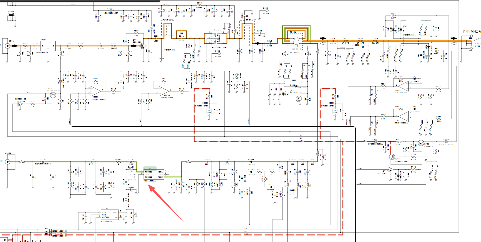

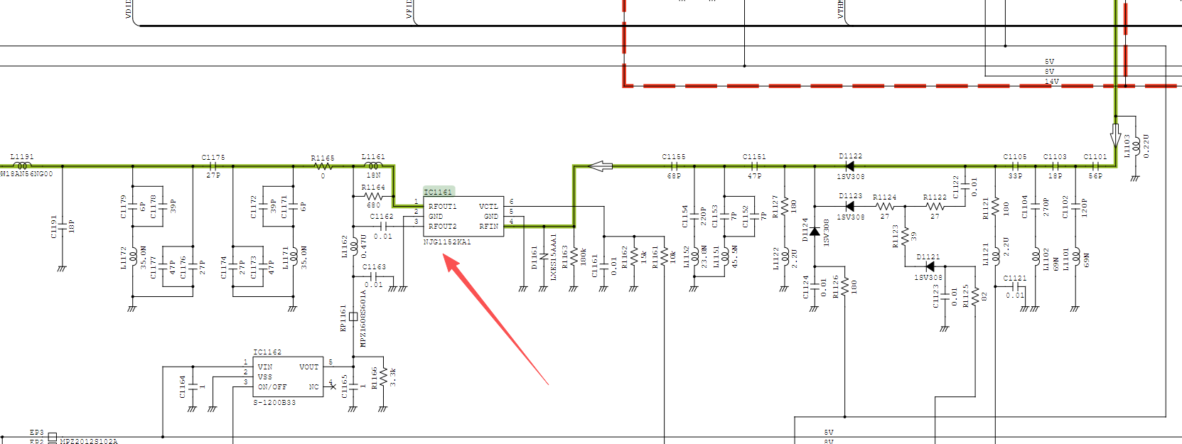

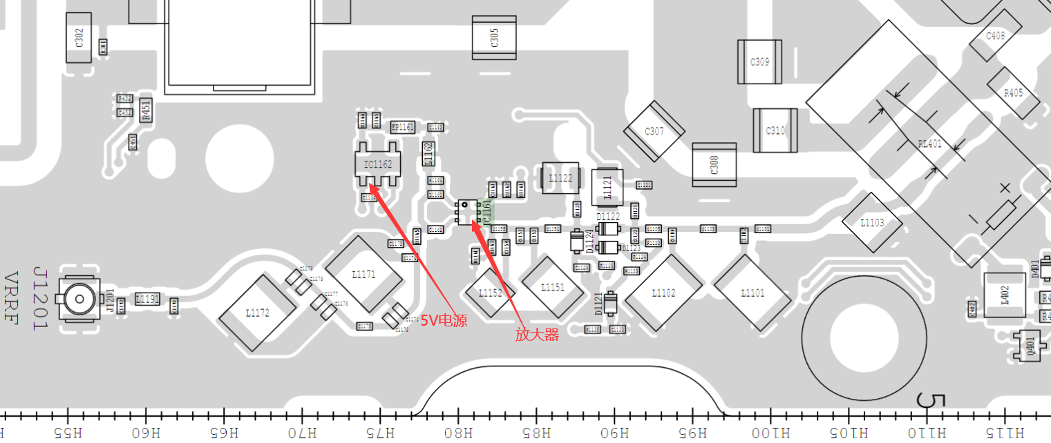

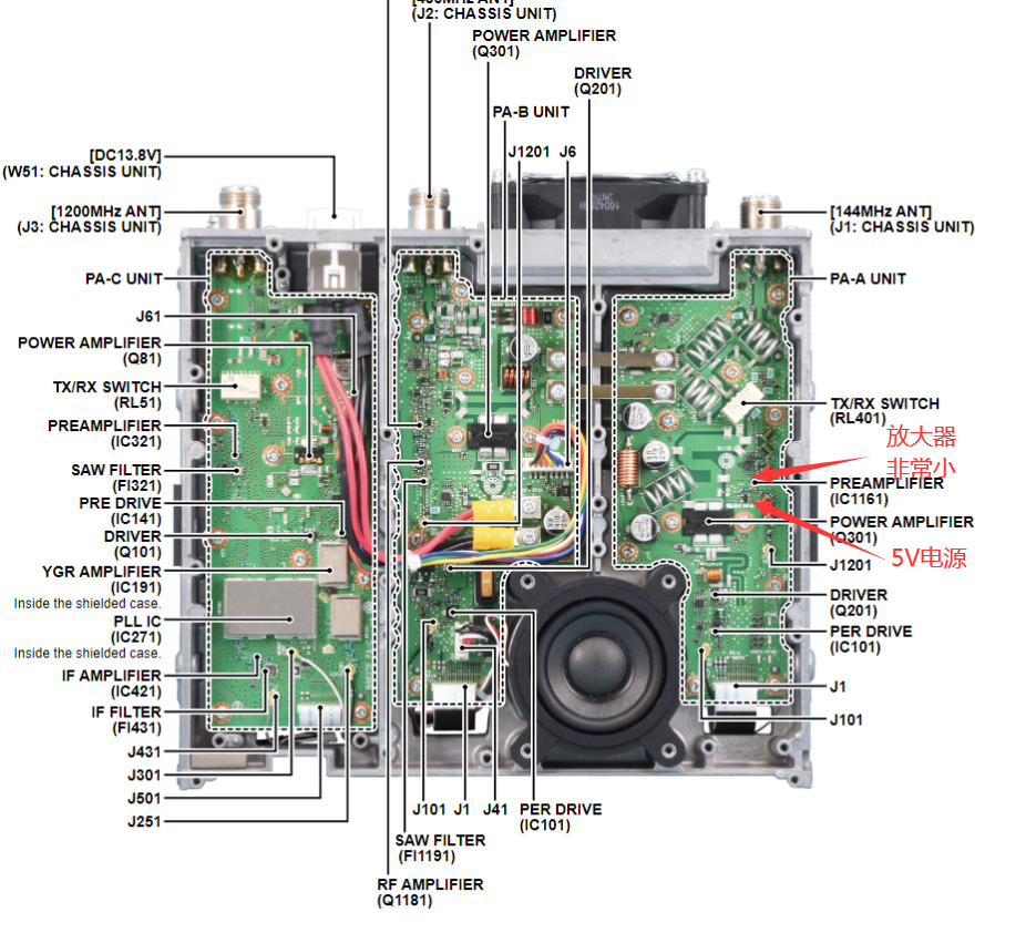

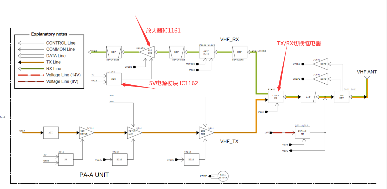

    TX/RX 正常,打开pre.amp无法接收,问题肯定出在pre.amp(IC1161)这块,不是前放被击穿就是IC1162的5V供电有问题,也可以拆机,自己先测下ic1161的vpons及IC1162的5V及vrxs电压,因为元件不贵,我没有拆机开,就先把需要的零件弄回来,一通分析,就两个嫌犯,IC1161头号主犯,IC1162从犯

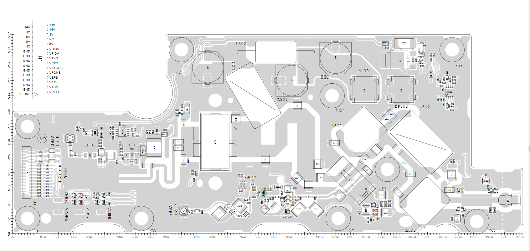

看一下手册上的电路实物图,PDF 不是很清楚,能看

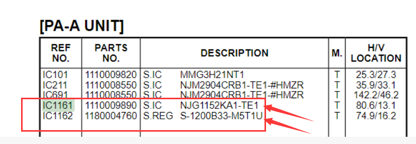

找出对应的两个元件型号

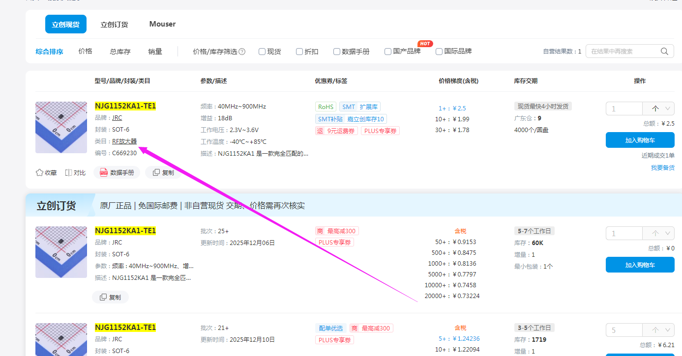

这种电器小元件,最好在立创商城购,其他渠道的有可能出现质量问题的概率要大得多,又不贵,相同的一次多购几个,怕翻车,主要要求就是稳中取胜.
到货5个,实在太小了,只有绿豆一半大小,还6条腿,考焊接经验啊,不敢动手的最好找一个修手机的帮焊一下,收费也就二三十元,省心.

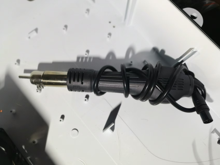

自己动手的话,这种高频放大器最怕的就是静电,镊子这些用热缩管或电工胶布缠一下,大一点的如果用烙铁也要加热后拔电用余热操作,但这个这么小也只有用热风枪吹,压着一点,注意不要吹飞了

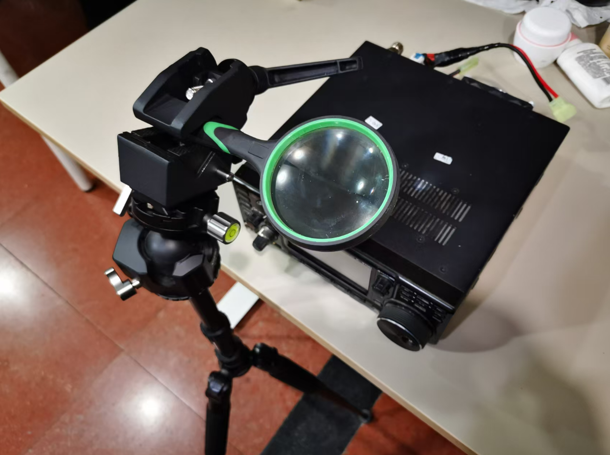

准备工具必要的工具(摄子.风枪.放大镜),我只有这个放大镜,又不想添一个目镜,弄个三角架,将究用一下
小嘴风枪,吹个350摄氏度左右就行
开始拆机维修,还好不需要卸下电路板,只拆两个铁盖子就能操作了

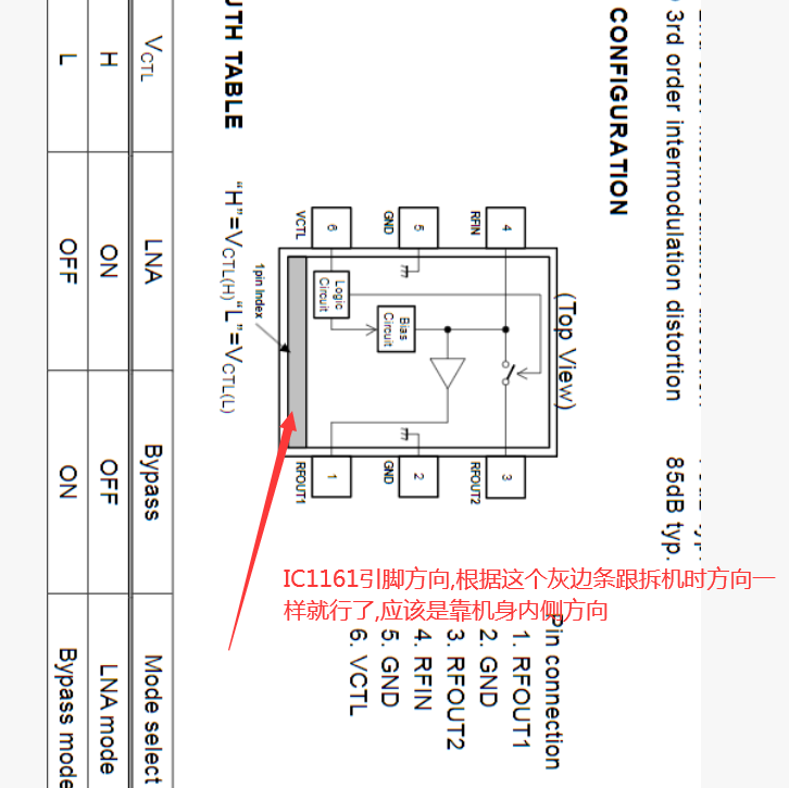

找到pre.amp(IC1161),用放大镜观察一下,找到他的引脚方向,风枪一吹,用镊子轻松拿下.....

测试一下,信号599+,完美收工!
