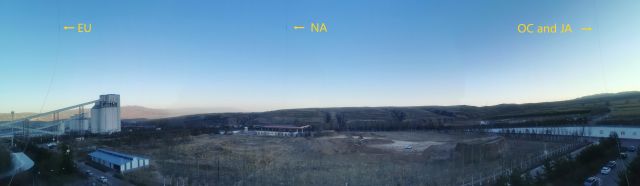

2.对原来的3根长线天线进行了升级调整,0.6毫米直径漆包线换成了1.5毫米直径的304不锈钢钢丝绳,抗风及拉伸强度进一步增强,可以使天线得到充分伸展,末梢高度也由4楼提升到了5楼,约15米高,相信更低的发射仰角可以让电波传播的更远。
3.在10月、11月份欧洲、北美及自己的灰线时段多频次的发起主叫,查看自己的DX spot情况,进而了解上述天线的具体表现,选择最佳的通联时段,如果能让其余选手对自己的呼号有印象就更好了。

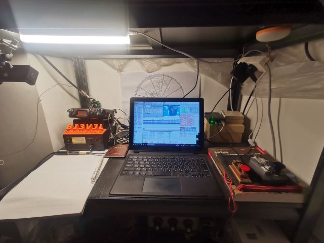

4.参赛设备还是老战友FT818nd.吸取了今年WAPC比赛的经验,将收发继电开关的动作时间延长为400ms,消除了比赛后期因设备发热及继电开关频繁动作而导致收发电路切换不彻底的问题。

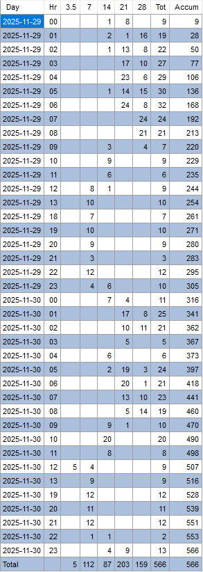

6.赛前操作策略是扫地为主,摆摊为辅。(实际情况是全程扫地,主叫没有任何收获)。白天21兆、28兆交替扫街,到日落传播下降后转移至3.5兆、7兆、14兆进行交替扫街,哪有传播去哪里,实现单位时间通联数量最大化。
7.比赛期间关闭了所处楼体外LED灯带,实现了14兆全天底噪不起表,7兆夜间底噪低于S8。

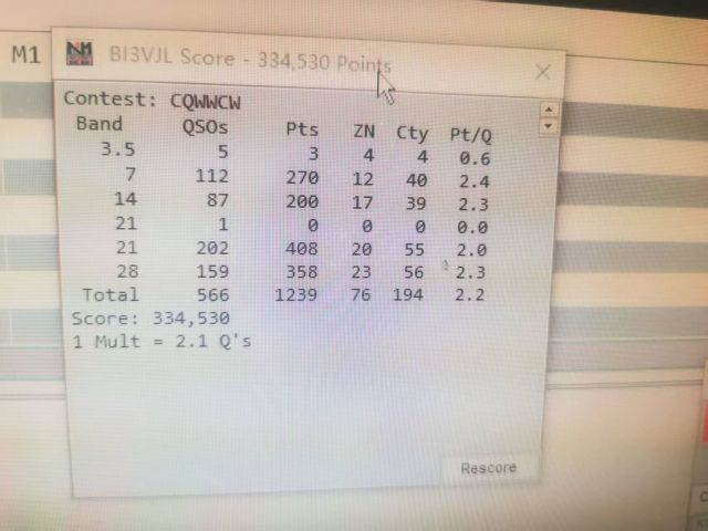

四、比赛结果
分值首次突破30万,QSO数量突破500大关。
收获了CR2M(大西洋亚速尔群岛)、PZ5DX(南美洲苏里南)两个新DXCC。

2.有辅助效果明显,传播好时可以维持10-20QSO/h的速率。同时发现有大量spot本地听不到的情况。后期需要有自己的SDR系统,可以实现N1MM波段图的效果最好,最低目标是有自己的SDR频谱可以指示信号频率。
3、全向八木天线很有设置的必要。近两年的比赛中已发现目前长线天线指向的局限性,虽然信号增益表现较好,但是发射指向仅能赛前设置,中途变向很不方便。比赛中对西南方向的3B8M(539)、S21FIA(559)、A71WW(599)、ZD7VJ(459)的信号仅能守听,加勒比地区的HQ9X(599)、V47T(459)、KP2M(449)也因为无法进一步精准指向而通联无果。

三根长线的QRP取得这样的成绩太厉害了,架设环境感觉也不错
