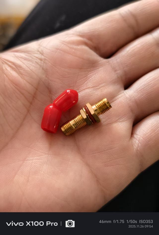

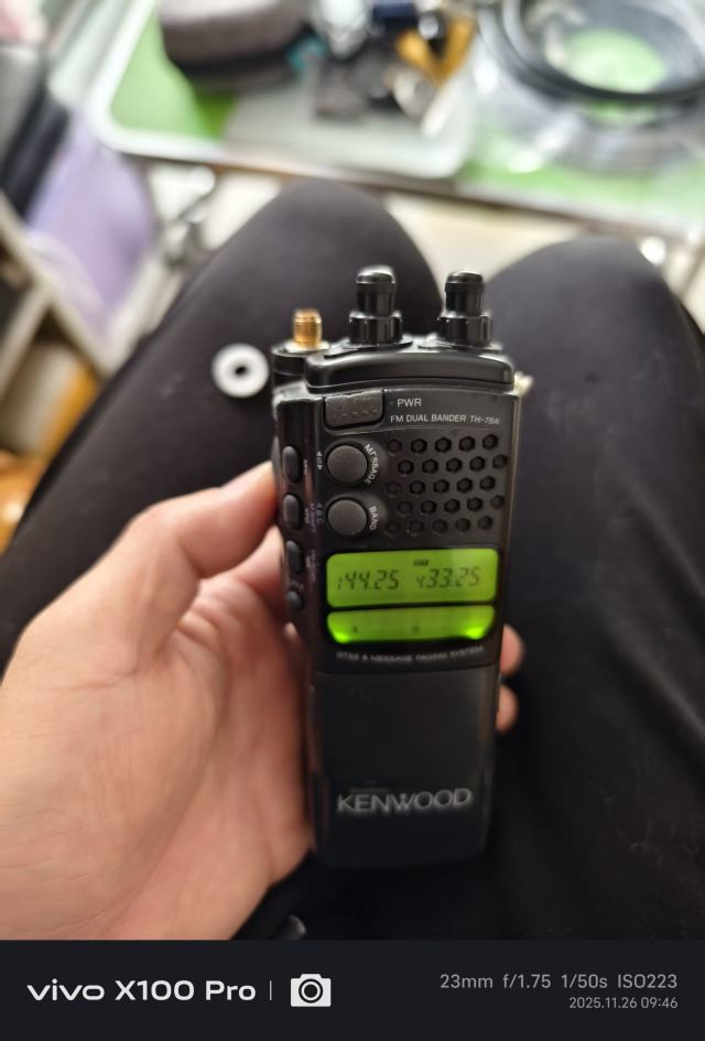

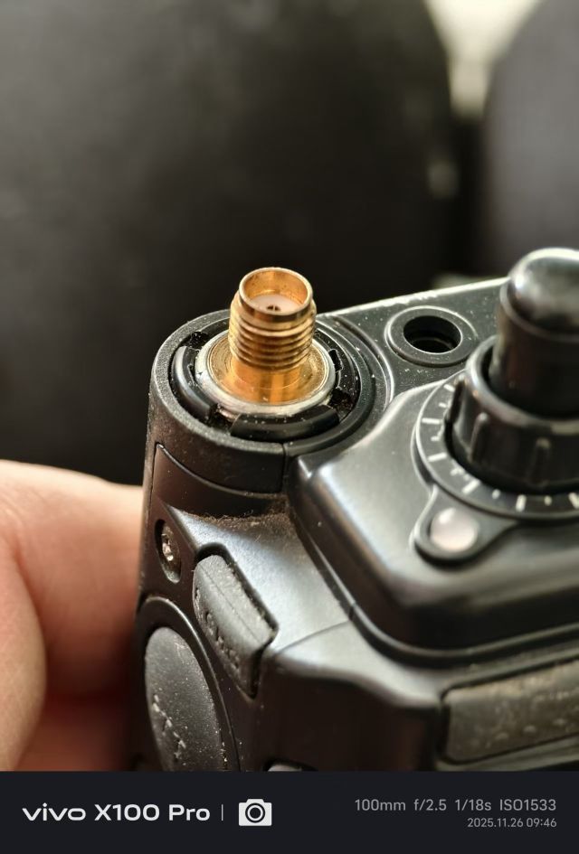

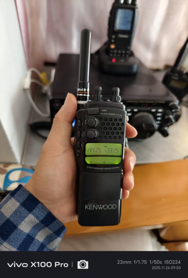

很久没到这里来了,也很久没有玩电台了,前两天拿出来把玩,发现我的一个建伍78A的天线口卡点磨损了,于是突发奇想,能不能给他换成近代常用的SMA接口呢?于是马上动手拆机,拆下了原来的天线座仔细观察,原来是可以的,于是把原配的天线座夹在车床上把内心钻掉,又找了一个SMA对接器,把一头车掉一节,露出里面的中心导体,继续用车床把这两个东西车销到完全能够匹配的状态组装在一起,这样就成功了,加工的时候忘记拍照了,不过懂点机械的朋友门一看外形就能知道怎么弄的了,很简单,这样改造之后最大的好处就是我其他手台上的天线都能跟78A共享了哈哈。

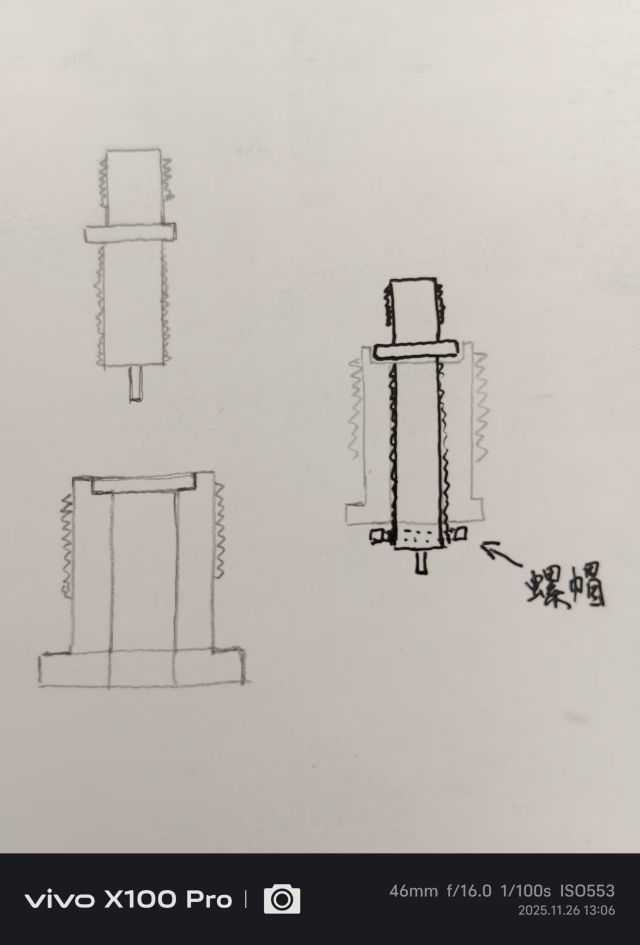

就是把原来的天线座钻通,多余的部分切削掉,切除一个凹陷,再把SMA的法兰撤销到适合的大小插进去固定就好了。

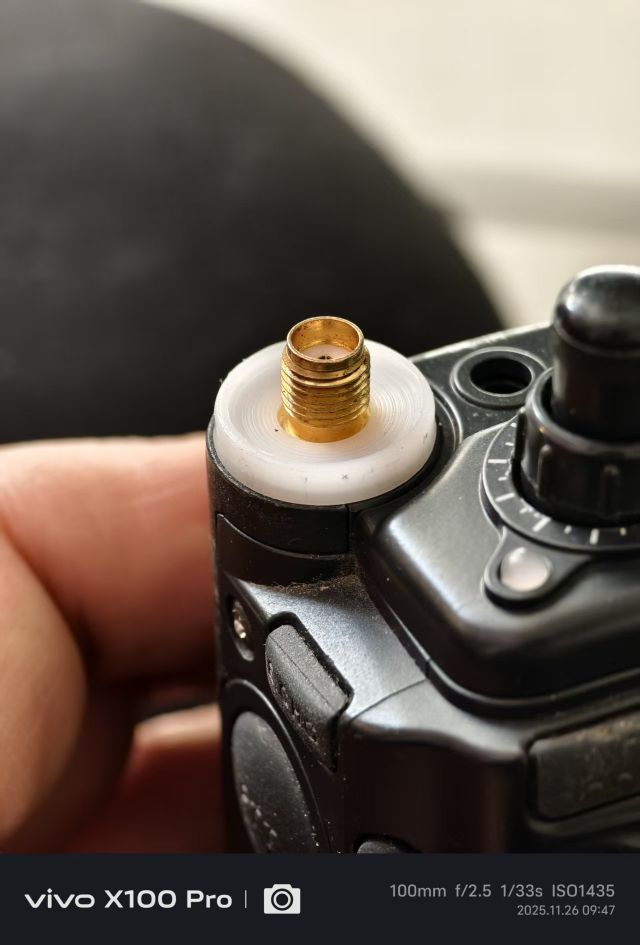

原来的橡胶垫也硬裂了,重新用POM棒子车了一个
就是用了个这样的芯子装进去了,这样其实原来的天线座就成了一个套,但是不能扔掉。

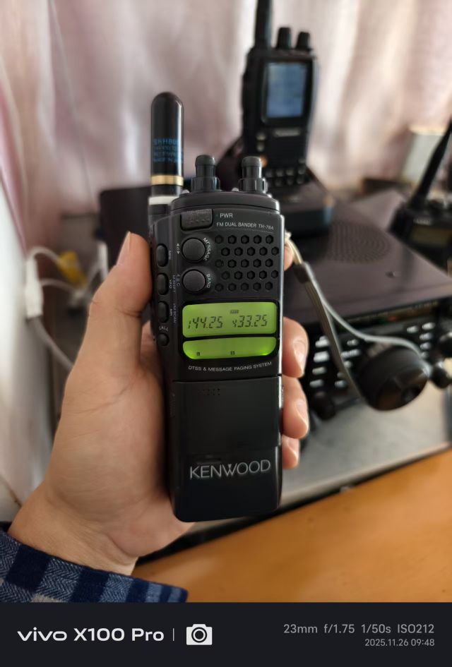

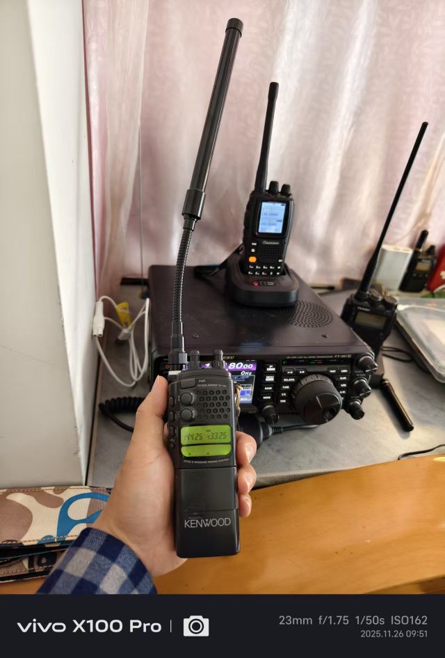

接下来就爽了,各种天线都能装啦,哈哈
钻石771神鞭啊
冒牌805,驻波还不错
华鸿518+,不错的天线
山寨天线,也还行,能用,造型比较酷。
希望对同样喜欢78A的朋友有帮助,至少我证明了这个方案绝对可行。

补充一个结构图吧
