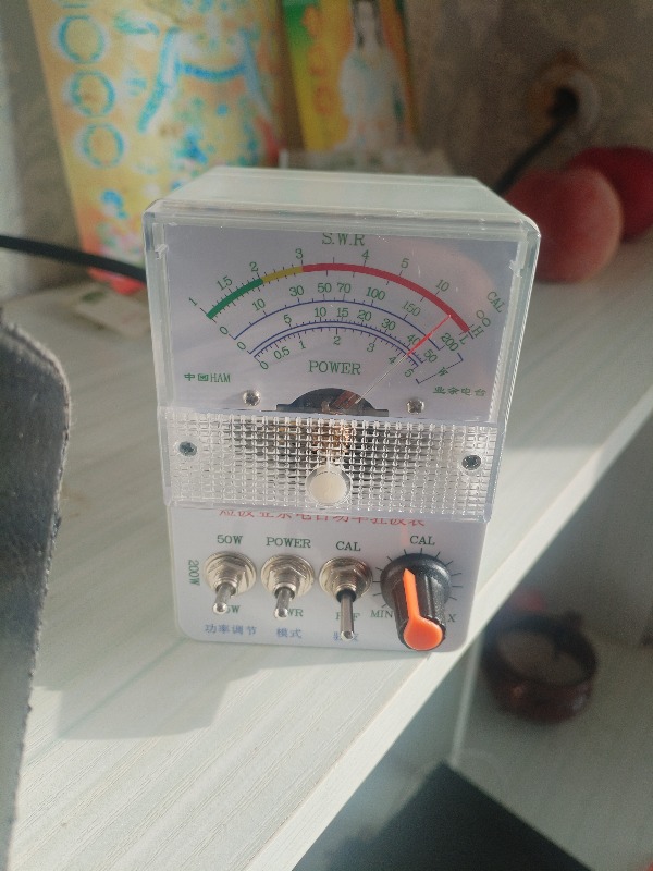

Xdd-915在 Ssb状态下,摁住ppt不说话,也有近20瓦的载波射频功率,这个是否正常?大声说啊的时候,在这个20瓦的载波功率基础上,有上下15瓦到20瓦的 ssb射频输出,是哪个地方出现问题了?请维修高手帮忙判断一下,谢谢,73

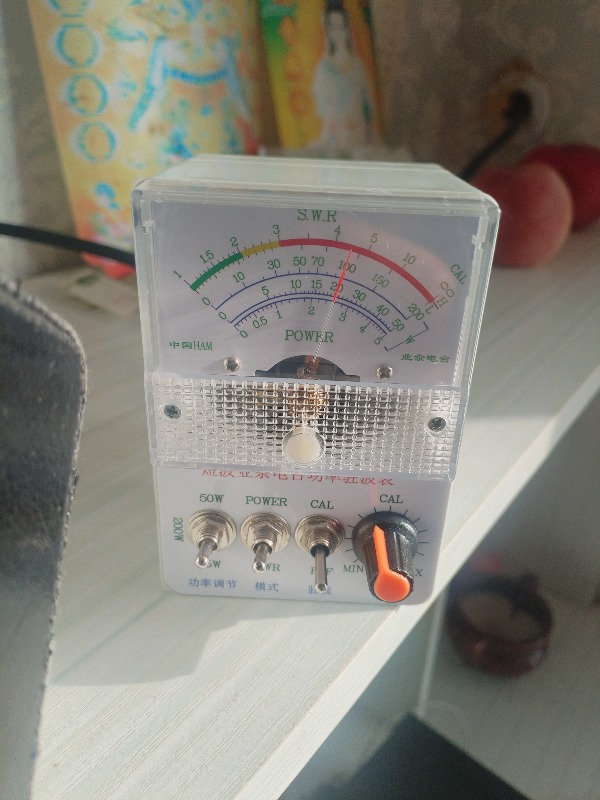

第1张照片是按住ppt不讲话时的射频功率,第2张照片是对着话筒吹口哨时的最大射频输出功率。我觉得这个应该是不正常的,按理说不讲话时是没有射频功率输出的,但这个始终有一个20瓦的载波射频功率输出,是什么地方出了问题?

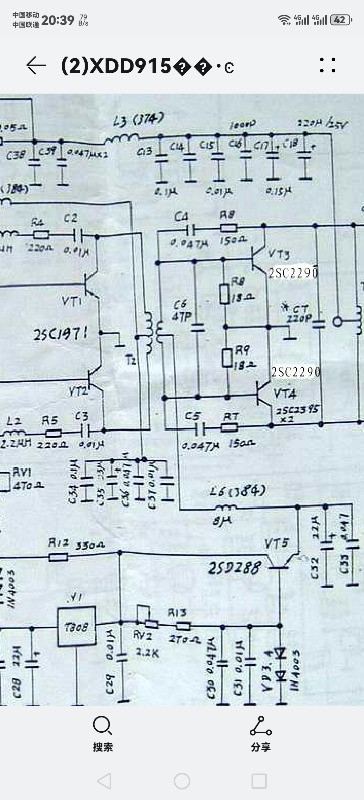

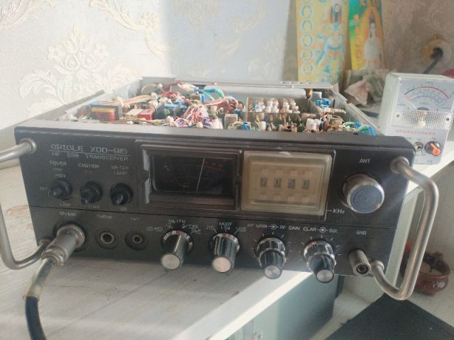

图中画圈的4个电位器已经调乱了,我只知道从右向左,第1个是大功率调整,第2个是小功率调整,第3个和第4个是调什么的就不清楚了。麻烦哪位有经验的HAM给指点一下。第3个和第4个调乱了以后,对使用有什么影响吗?

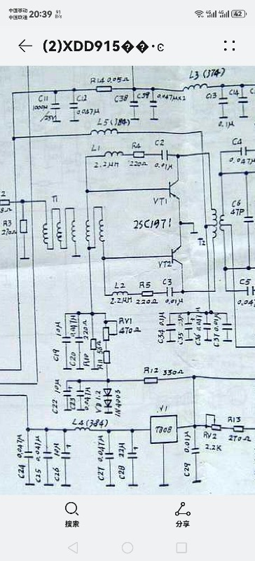

遇到过,当时情况是功放部分自激了。后来的处理办法是重新调整了推动级的静态电流,重新调整了你圈出来的4个电位器中的几个,恢复正常了。具体调整也是摘了电路图分析,但年代久远,具体哪个电位器,记不清了。

好像感觉这个调整的电位器不在功放部分电路图上。两个22k的,两个10k的,这两个电位器在什么位置?

这4个电位器应该怎么调整呢?实在是搞不明白了
