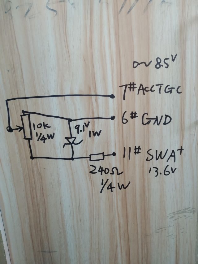

近来有点时间,琢磨了机器加装输出功率连续可调,实际测试使用正常,输出功率从2瓦到最大连续可调。

使用是的机器后面的acc口,电阻240Ω,1/4瓦;稳压二极管9.1V 1瓦,电位器10kΩ。

有以下几点注意:
机器菜单设置里把功率设置数值成0,最大功率。
最大功率调整设置在机器滤波板调整可调电阻R13。

3200的升级版本41A10记得面板带大小功率输出调整。
41A10机器应该是三档功率可选:L7w,M28w,H125w。
