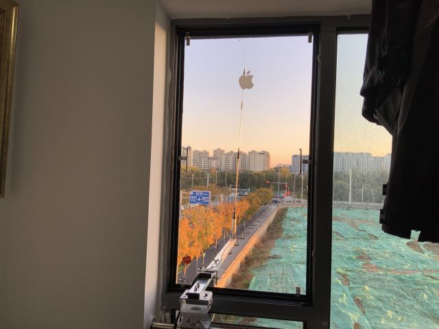

前些天把天线架起来了,就叫窗台天线2代吧,较一代有不少改进。城市中架天线有诸多不便,楼顶上不去,只能在阳台窗边弄,困难再多也总会有办法的。天线系统就一个VU苗子,和一套长线,苗子是钻石7900,长线天调SG-230,振子23米长用的1.5平方特富龙镀银线,拉到楼下对面的高路灯杆。支撑杆用的铝合金方管20x40mm,长度1.4m,尾部支撑固定在窗台的护栏上,详情见图。此次安装麻烦的是封窗,采用6mm的亚克力板做窗户,边缘粘贴了防水密封条,固定采用6个点位的螺丝挡板,这样方便拆卸,一代窗台天线是用透明胶粘的,拆一次麻烦,还不密封。(双击图片显示高清照片)
