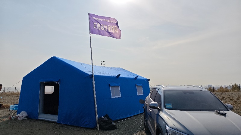

由于众所周知的克村游击队打法,以往的竞赛最缺的就是电。没场地大不了爬山,没庇护所大不了搭帐篷,这么多次也就这么过来了,唯独用电用的唯唯诺诺,精打细算下来够是够,就是不宽裕。这次我们也算是老脸往地上一扔豁出去了,厚着脸皮借了一台3.6度的正浩户外电源,又借了两台新能源电车,加上我们已有的一台1.5度正浩户外电源,可谓是相当的够用,烧水也舍得用电水壶了,甚至BG0EFC搬上山的2KW电暖器我们都在后半夜烧起来用了4个小时,才度过了最冷的时间段(由于今年的帐篷是充气帐篷,虽然比去年的空间大得多,但是有PVC底布和气柱,不能烧柴火炉)。实际上两台新能源车给户外电源补充共计4次(户外电源未放完就补了),从这次的经验看,一台新能源车8小时来一次,一次2个多小时就能补充现场5度电,完全够用。

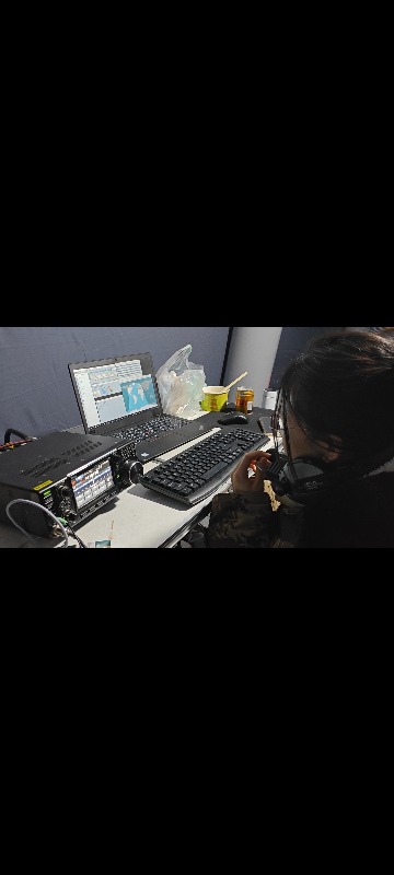

只看该作者 4楼 发表于: 昨天 19:08
附一张我家BG0ETU首次参加竞赛上机照片,希望她以后也能为BY0AC的比赛贡献500+QSO

这次的确运气不错,除了下了点小雨,全程没有什么风,老天爷算是给面子了。帐篷也比之前好多了,有底布,门一拉上,基本没问题。您当时在哪个台站值机?没有找到bh7pct的通联纪录,别是我们输入错了,新手锻炼,真错了还请多多包涵
