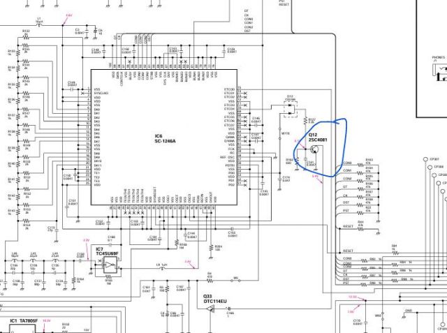

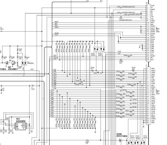

一台IC-78短波电台 原来有接收没发射,经过几天的查找是频率合成板的一三极管漏电,不能触发CPU板开启发射。更换后收发正常,各方面还不错, 但电位外圈 接收RF调节失效,(接收弱信号是噪声可调轻一些)相反方向静噪正常,这个电位器是通过MCU的ADC脚位检测电位,电位器没问题。
有修过这类问题的来指点一下。
以下为逻辑板到主板的接口,哪条线控制RF接调节,谈谈看法。

三极管为 Q12 2SC4081

接口1

三极管位置
