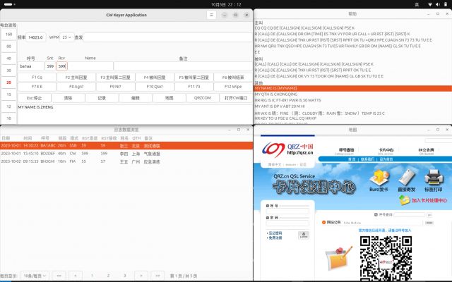

https://gitee.com/atuchina/sHamLogX11
sHamLogX11
这是一个使用 GTK3 和 C++ 构建的业余无线电操作和日志记录项目,主要用于 CW(莫尔斯码)的操作和记录,类似 N1MM,结合 CW 自动拍发线。用户可以直接在 CW 莫尔斯码输入框中输入 CW 莫尔斯码,然后点击发送按钮即可自动拍发。也可以定义功能键 F1-F12 发送 CW。
项目特点
CW 操作支持:支持手动输入 CW 和功能键快速发送
电台控制:支持电台频率和波段控制
配置管理:灵活的配置系统,支持串口、电台、功能键等配置
日志记录:QSO 日志记录和管理, 支持 Cabrillo 格式导出*, 支持SQLite数据库存储
帮助系统:内置 CW 帮助内容
地图显示:支持地图窗口显示
HTTP 服务:内置 HTTP 服务器提供 Web 服务

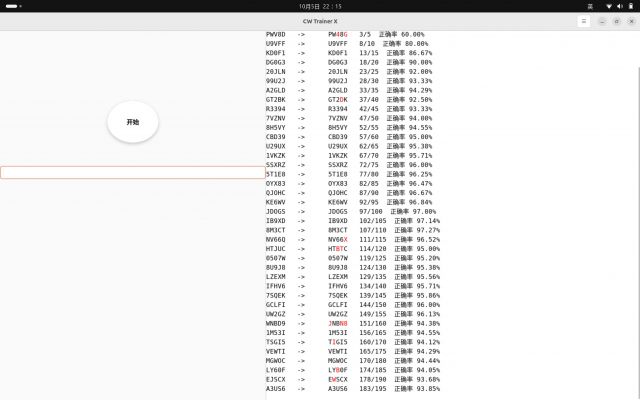

还有一个CW的听力抄收训练工具
