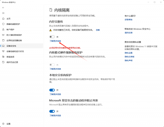

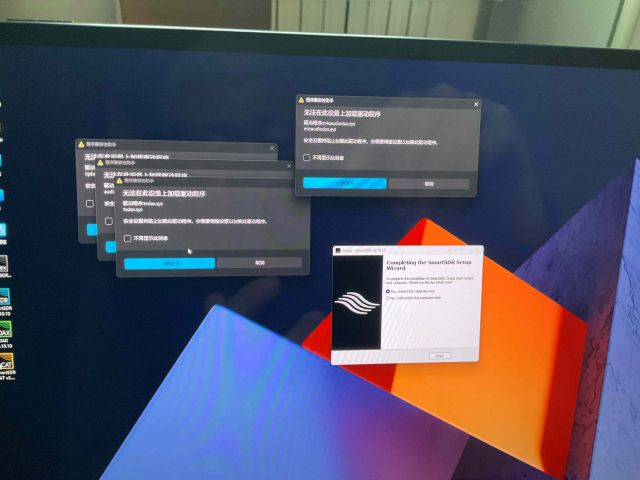

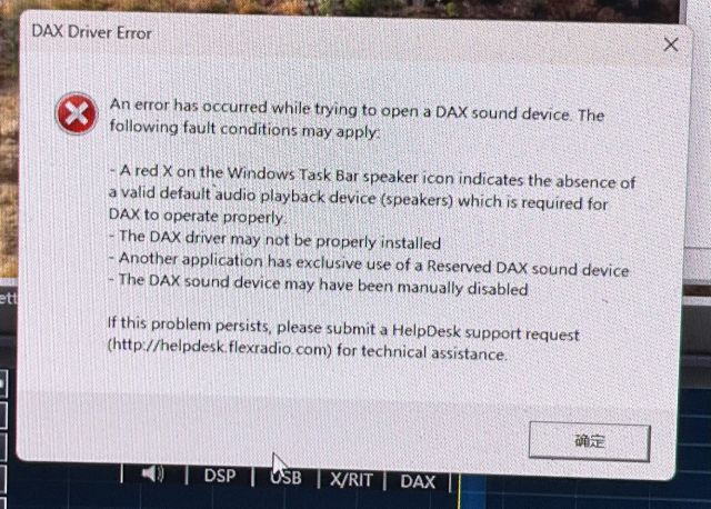

第一个问题:安装smartSDR软件时声音驱动无法安装、报错,这样DAX附件就没法使用。
根据提示找到问题,要把这个内存完整性关掉,这样没有经过微软认证的驱动才会顺利得以安装。

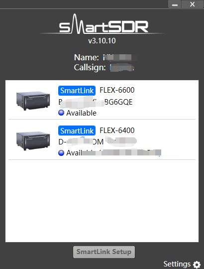

第二个问题:无法用smartlink进行登录。

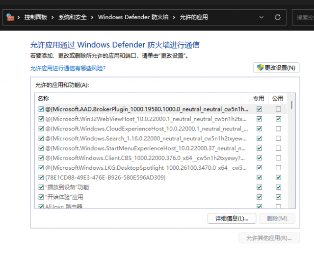

现象就是当用账号密码登录smartlink时,提示Error contacting authentication server(连接身份验证服务器出错),请教群友建议重装原版的windows系统,因本人有点懒重新安装嫌太麻烦。就逐步实验,最后发现当把防火墙允许通信的软件中有可能造成这个问题的都打开以后,smartlink顺利登录。遗憾因本人小白也没搞清到底是那个起了决定性作用,留给大家研究吧。
至此,我的华为笔记本可以正常用FLEX电台
