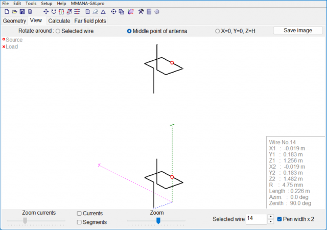

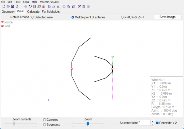

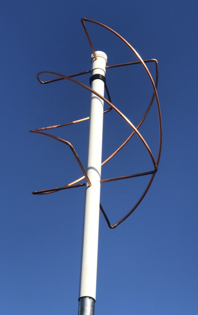

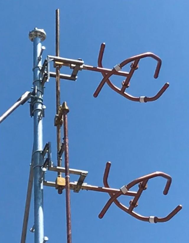

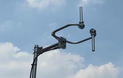

接下来介绍两款适合地面通联使用的低仰角圆极化天线
第一款是FM广播发射常用的交叉偶极天线,由两个十字交叉的弧形偶极子天线组成。
第二款也是FM广播发射常用摆线偶极天线,由一个环形振子和上下布置的垂直振子组成。

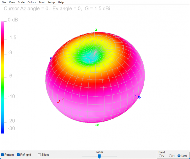

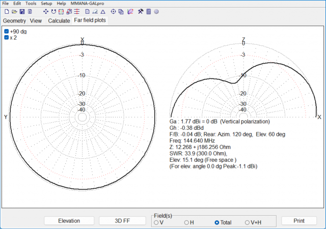

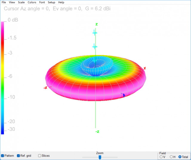

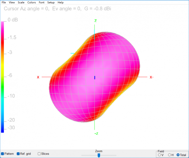

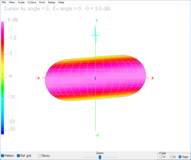

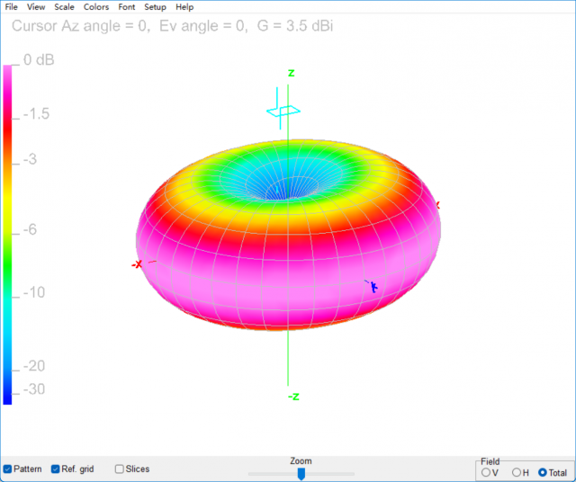

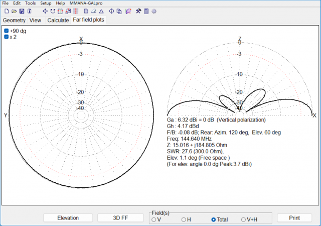

交叉偶极圆极化天线仿真结果

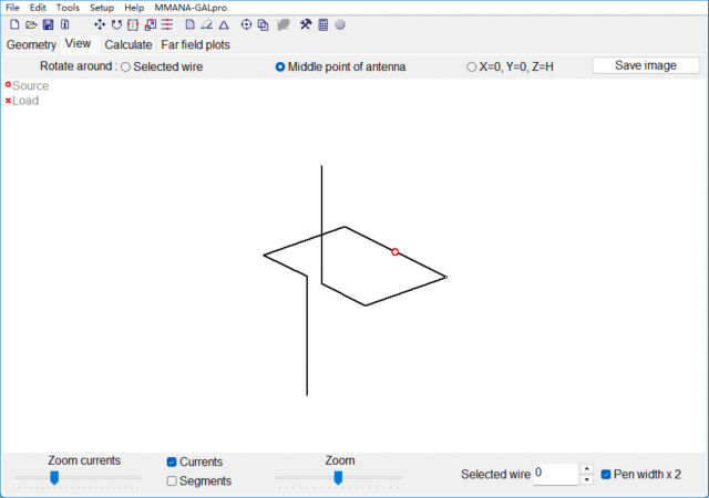

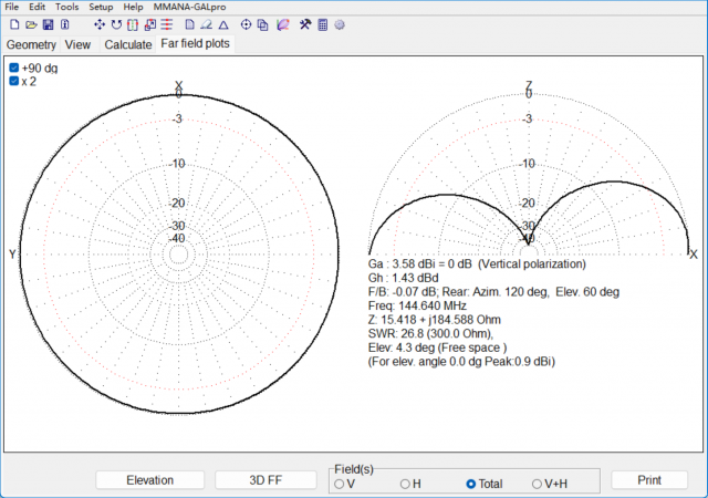

摆线偶极圆极化天线的仿真结果
(随手建模两个V段的做参考,没做优化所以就不附上建模文件了)
通过仿真结果可以直观看出摆线偶极天线性能明显优于交叉偶极天线,摆线偶极不仅仰角更低还因为仰角低拥有更完美的全向性。当然从目前的结果上看两者都称不上完美的全向天线,依然存在方向性。所以接下来将会仿真堆叠多个天线形成共线天线后是否能改善。

在做堆叠仿真之前再稍微介绍一下交叉偶极天线和摆线偶极天线的特性。
从匹配难度上对比交叉偶极天线有更大的优势,交叉偶极天线在振子调整妥当的情况下两个振子的馈电阻抗都是75Ω,可以通过两段1/4波长75Ω馈线实现传输线变压器匹配到50Ω。而摆线偶极是低阻天线,阻抗实部只有十几欧姆。只能使用伽马馈电或者使用1/4波长平行馈电阻抗匹配。这两种匹配方式都会导致天线带宽变窄,不适合宽带使用。

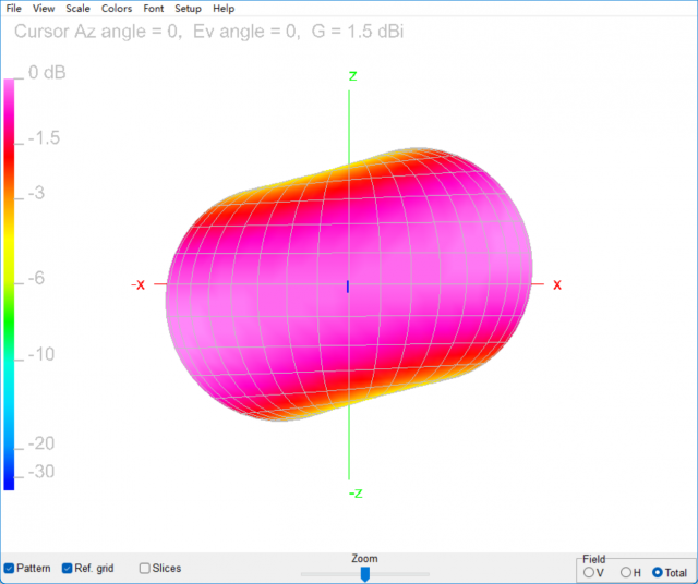

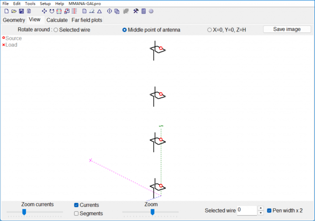

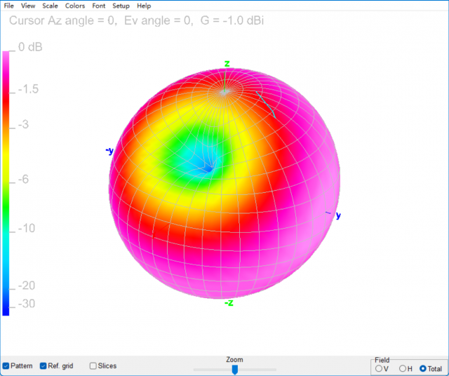

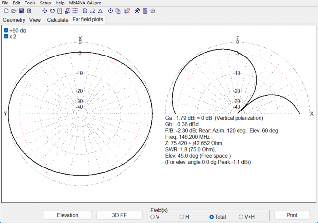

(打算堆叠的时候才反应过来交叉偶极天线堆叠需要倾斜45度,建模不小心建模成垂直的了,需要重新建模所以堆叠仿真先欠着)
首先仿真的是二堆叠摆线偶极天线(堆叠间距0.9波长)。可以看出二堆叠后波束相比单个躺倒了不少。

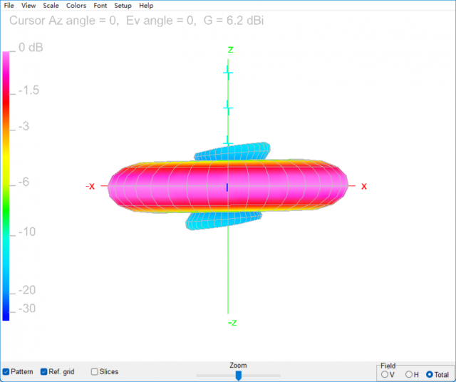

然后是四堆叠,不对称性基本消失,可以说已经达成了完全全向。
由于堆叠数量增加产生少量旁瓣。

也不得不单独强调一下圆极化天线最大的缺点,圆极化天线的3dB损耗不仅体现在接收时,发射也得承受3dB损耗(因为要让信号转起来)。也就是输入50W辐射25W。
用摆线偶极天线举例增益情况
   单个:-0.8dBi
二堆叠:3.6dBi
四堆叠:6.6dBi
八堆叠:9.6dBi
(标准偶极1/2波长天线增益是2.15dBi)
所以圆极化天线更适合基地台使用,基地台通常有高度也有功率,可以弥补发射功率损耗。

圆极化有个重要的指标——轴比(Axial ratio)
就是说,圆极化得够不够“纯”圆~~
举个栗子,有可能朝这边是很圆的圆极化,朝那边是相对还好的椭圆,另一个角度偏点可能是个很扁的椭圆,再再偏一点甚至可能退化成线极化。
你目前看到的方向图应该是一个不区分不同极化成分的整体的方向性(Directivity)或者说整体的Gain  (假设无损,Directivity = Gain)
