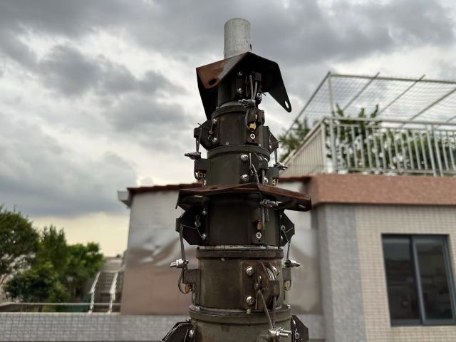

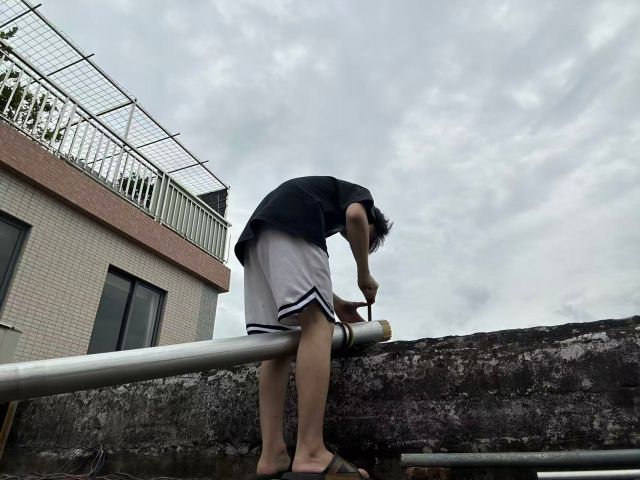

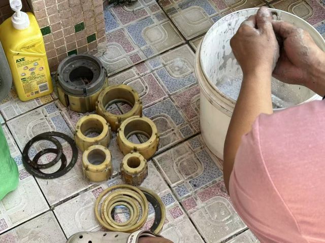

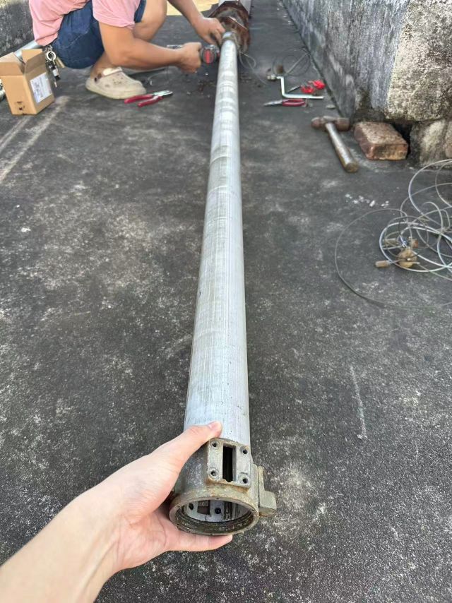

早上八点约好了本地的朋友,开始将杆子才下来放倒,准备先将升降杆的每一节抽出来,准备对顺滑和关系部分的修复。起初预想着应该是很难抽出来。毕竟杆子因为灰尘 钢丝屑等等的颗粒毛刺导致升降出现卡顿,想着也是很难抽的了。结果还好,从上到下一节一节慢慢拆,然后一节一节抽,朋友踩着底座我去抽拉出来。还算是比较顺利将所有分节抽了出来,不抽不知道,因为每一节下面都是有一块塑料块固定,塑料块上面有卡槽,对应的是他的下一节里面的卡槽,塑料块上面全是泥沙粉尘和钢屑,怪不得不顺滑,如下图

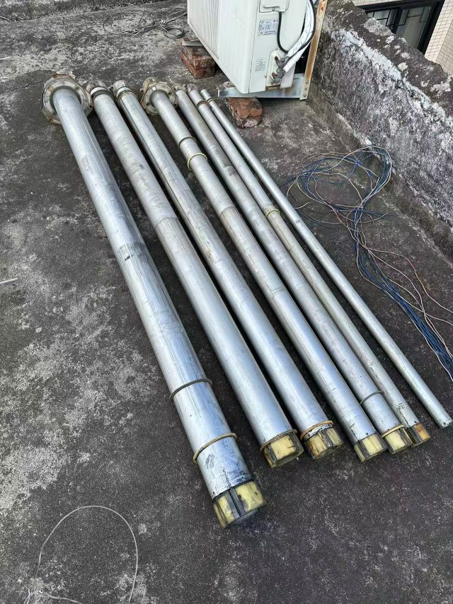

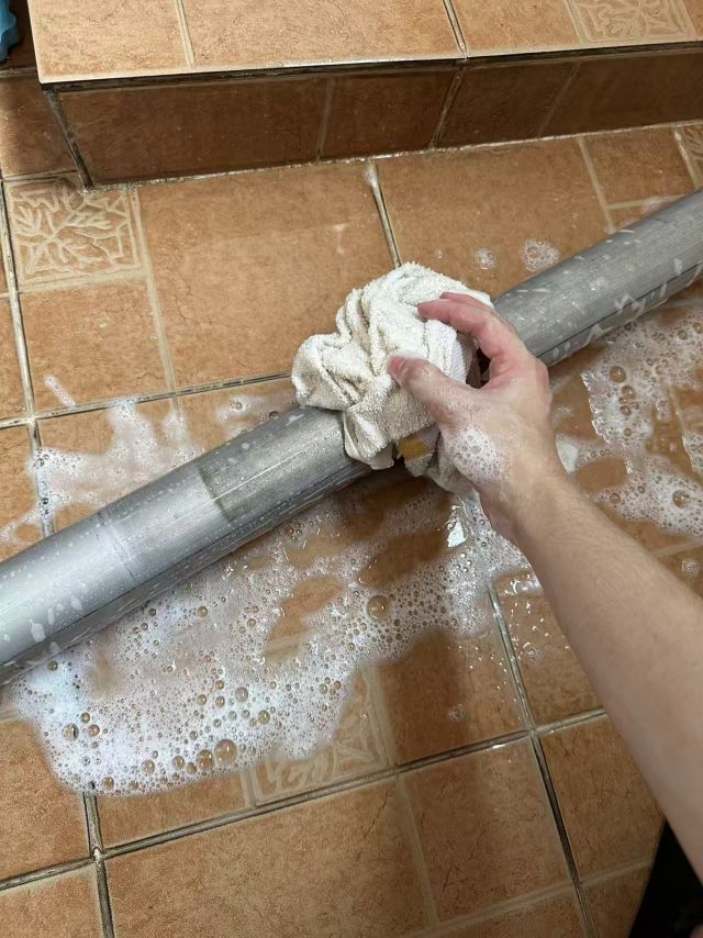

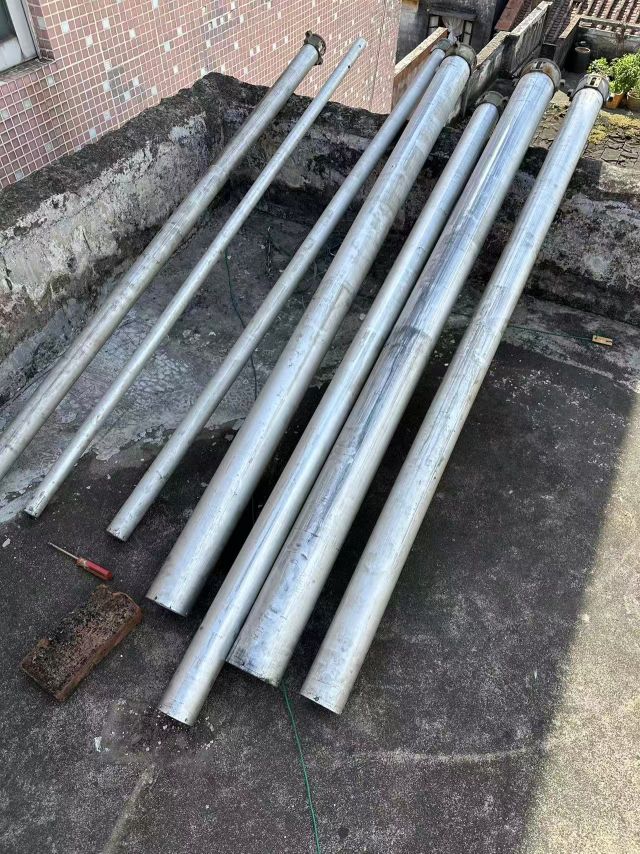

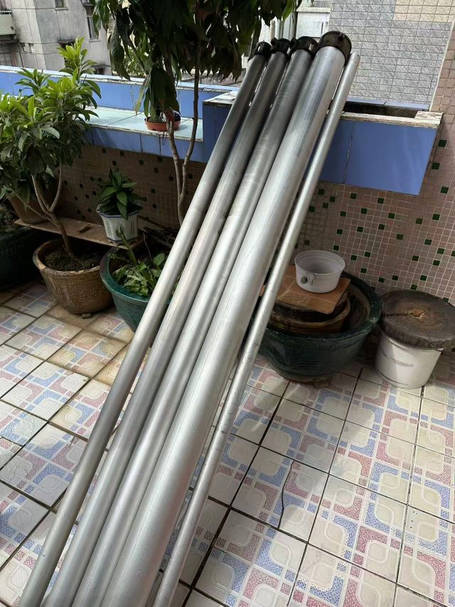

全部拆出来后,发现塑料块和铝管连接的螺丝都是松动的,必须要重新固定。将塑料块拆下来后,首先清洗,本来想着用汽油刷的发现太麻烦还要去买,又是要花一笔,就干脆用沐浴露洗洁精搞定。兵分两路,我朋友负责塑料快的清洗,我负责打磨铝管和清洗铝管,将一条条铝管抬到厕所里面,一条一条用沐浴露清洗(估计全国都没几个这样修杆的吧)。两个人大概洗了大半个小时,基本已经干干净净,可以抱上床睡了。放在阳台上晾干,这几天广东台风,太阳不大多云,修起来不至于在楼顶蒸桑拿一样。

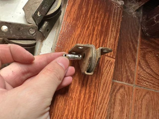

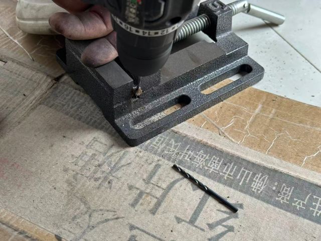

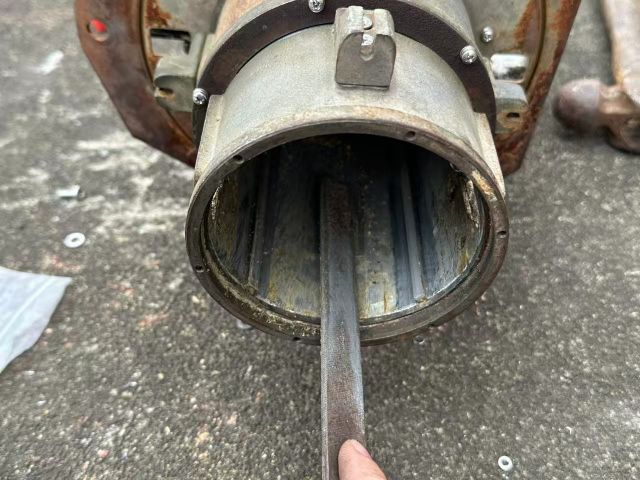

洗完之后花了大概一个小时才全部晾干,就在准备重新组装的时候,发现了好几处问题,连接塑料块的螺丝已经锁不紧而且有些还断了,后来和朋友讨论打算从旁边重新上螺丝进行固定,固定后效果还不错,比原来的还结实。其他零件问题,滑轮部分。整条杆除了最底下的那条杆的滑轮是有轴承在里面的,其他都直接用滚轴穿过,然后用插销固定限位。结果在打算将滑轮一个个拆下来清洗的时候,发现原来的插销因为是铁的就生锈,导致全部都堵住拔不出来,敲也敲不出来,后来想到就是直接打孔打穿,效果还不错。到目前为止升降杆的零部件就基本清洗完成,下午装新钢丝。

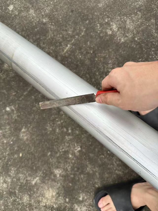

吃完饭,直接开干,升降杆不顺滑除了将每一节的塑料块清洗干净,还可以将直径磨小一点,当然有人会问磨小了会不会出现有间隙,其实不会的,因为每一节顶部还有一个密封胶圈和盖子,会固定住铝管,所以不会导致晃动大。将每一块的塑料块用锉刀去锉小些,然后将每一根铝管先不穿钢丝,试一下是否顺滑,再进行穿钢丝锁夹头。包括每一节里面的铝槽也要稍微打磨,方便套入。

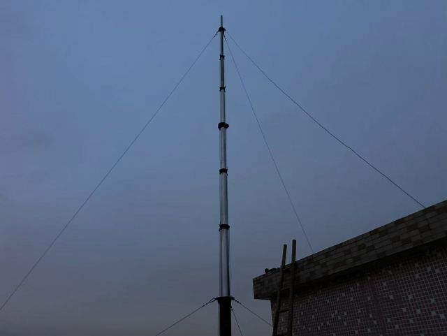

全部套好,锁好钢丝,到此基本修复完成,升降杆升起来顺滑了不少,最后配两张台风前的夕阳吧
