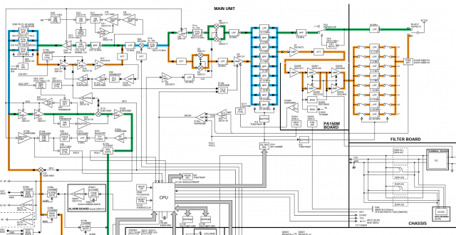

先来一张电路原理框图分析下
离线bh9ftj
118
只看该作者 4楼 发表于: 09-07
因为接收正常 我们这里就只分析发射电路见图 语音信号经ic38b 到达IC9 1946V调制器与pll来的9.0115MHZ BFO信号混频成为第一中频信号 然后经过9M的中频滤波器后达到预定的带宽 经过经过Q19与Q18后到达D52与60mhz的中频混合得到69.0115的中频信号 69.015mhz信号经过Q3 Q4组成的混频电路与69.5115-99.0114mhz的中频信号相减得到发射频率的射频信号 射频信号经过一个BPF之后经Q1 2sc4673的放大后得到大约vpp为2.3v左右的激励信号前往功放级放大 功放板Q8 2sc1971 工作在甲类状态 后面是C3133和c2904组成的AB类放大电路 放大后的射频信号经过LPF板后输出 至此 工作流程结束

有故障就开始测量 先检查lpf后的情况 我直接将假负载接在末级放大输出耦合器后面 发射发现没有输出信号 然后用万用表测量功放管的基极偏置电压  一测 呕吼 都是0V

拆掉管子一定要检查机器 如果电路有问题的话换管子还是要烧掉 然后继续检查发现功放激活状态下 偏置电压高达8v 怪不得功放管挂掉了 那就都拆吧  下面附上功放部分电路图
离线bh9ftj
118
只看该作者 9楼 发表于: 09-07
分析一下 功放的偏置电路 从主板来的T8信号在发射时候是8V电压 然后经过光耦ps2701 拉低Q4005的电压  pnp三极管在基极电压拉低后导通来自ic 4001 7808的8V电源供给三级功放做为偏置电源 其中C1971是直接固定电阻限流降压 然后C3133是通过一个电阻和一个三极管来稳压得到0.65v的偏置电流 C2904是通过三极管Q4006  作为电流放大管来得到偏置电流 其中 q4006的稳压电路是d4003 d4002两个二极管来稳压大约1.5v 输出电压0.7v左右通过电位器R4025调整
